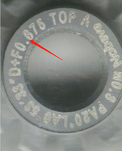

微信图片_20190313162829.png 请教一下大家,这是一把0.3模数的滚刀,这个F0.675代表什么意思?
发表于 2019-3-13 17:26 | 显示全部楼层
刀具的设计齿根间隙
发表于 2019-3-13 20:45 | 显示全部楼层
切深!!!
发表于 2019-3-13 22:11 | 显示全部楼层
齿轮的最小齿全高
发表于 2019-3-14 13:38 | 显示全部楼层
被加工齿轮全齿高
发表于 2019-3-14 13:44 | 显示全部楼层
        D+F
