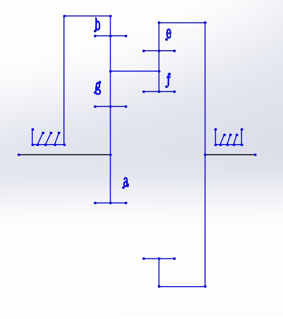

本人初学者,咨询齿轮传动问题。我希望得到500左右的传动比,我设计齿数m=0.3(za=9,zg=18,zb=45,zf=17,ze=42)请各老师或专家帮忙指点
1、效率问题,我希望得到500左右的传动比,不知道效率会有多少。国内有没有这样成功案例。
2、模数问题,5种齿轮的模数是否可以统一。如果能统一,角变位该怎么计算,能不能帮我计算一下。
3、加工工艺问题,如果不是标准模数,该怎么加工,另外双联齿轮zg-zf怎么加工。
4、还是加工问题,如果用粉末冶金工艺或min工艺,za=9这个齿轮是否可以不用变位。另外精度能到什么级别。
5、能推荐一下专业的小模数齿轮制造厂商吗?
原理图:
发表于 2019-3-11 08:40 | 显示全部楼层
这么大的减速比,效率不会高的
发表于 2019-3-11 09:13 | 显示全部楼层
这么大的减速比,效率不会高的

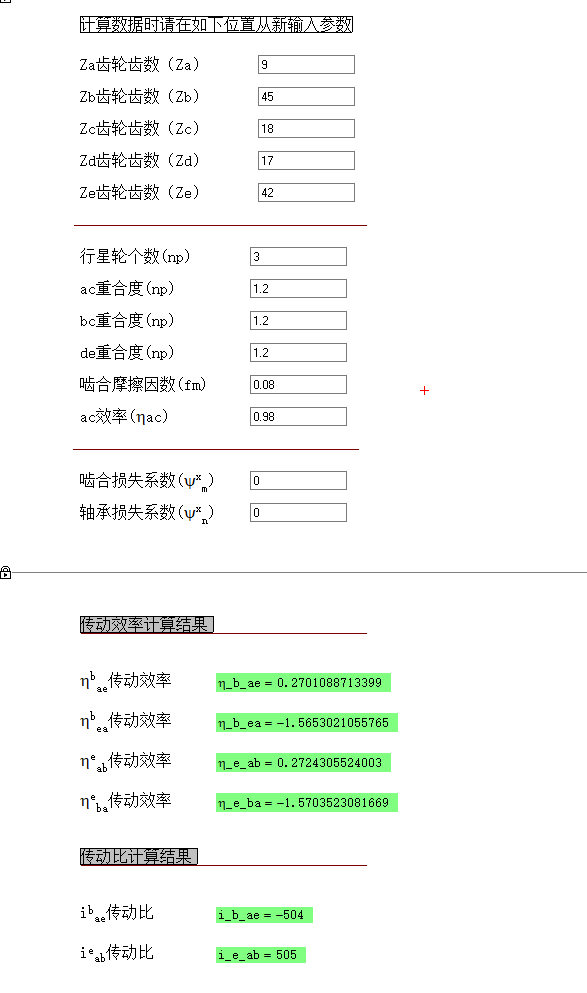

发表于 2019-4-9 20:28 | 显示全部楼层

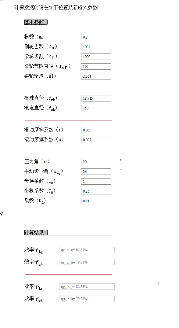

发表于 2019-4-9 21:07 | 显示全部楼层
好事做到底,顺便算个柔轮减速器
