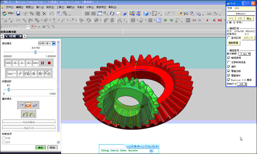

今天是初六,回程中看到有朋友发了成对的锥齿轮模型,解压后试了一下:

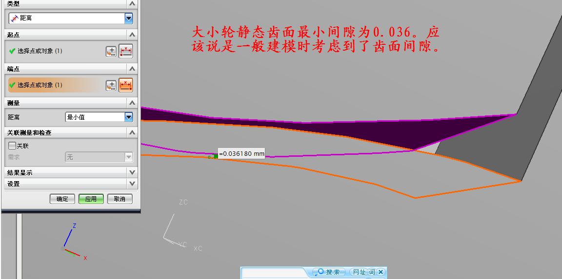

静态测间隙尚可,齿面间都有最小间隙,说明作者在建模时考虑了齿面的间隙:
进行运动仿真的图:
看局部接触区的图:

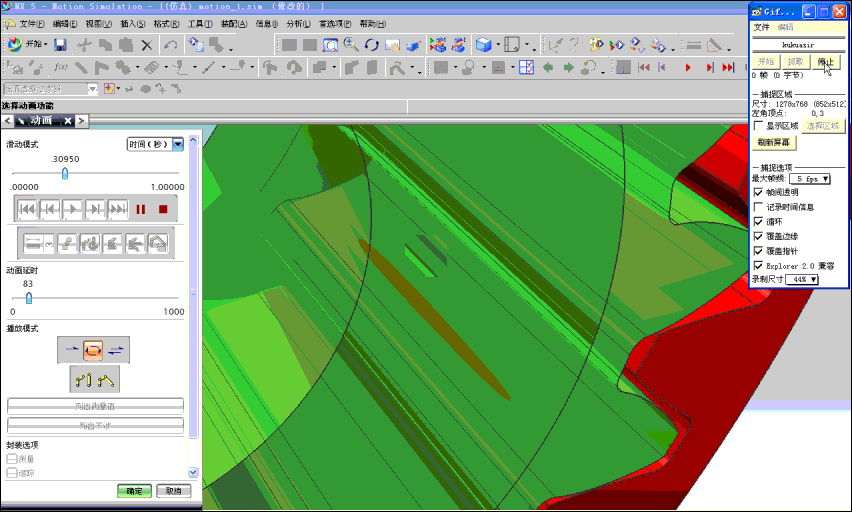

以下分析一下从接触区得出的一些个人看法:
1.静态有间隙说明楼主考虑了齿轮副的间隙。
2.齿轮副看来没有进行变位处理,故小轮明显偏瘦这样的设计所得的齿轮副缺点较多。齿根没作根圆处理这是另外一个缺陷。
3.从啮合的接触区看,渐开线齿形有缺陷,不是共轭的齿形。理由如下:
接触是从沿齿形的开始点开始的,在转动过程中,接触区明显变大,说明这部分是干涉区域,而结束是突然的接触消失,说明齿形曲线是不共轭的,小轮的齿形近顶部无法与大轮接触,传动是不平稳的。齿轮在转动的过程中传动比不稳定,这样的传动副噪音极大,(我指的是用这样的模型直接精锻)。
4.模型没有进行齿向及齿形的修形,边缘接触明显,不利于平稳传动。
以上是个人一点看法,不对之处敬请指正。谢谢。
有勇气发表自己的作品是自信的标志,谢谢这位勇敢的楼主。他的作品一定会越来越好。直至满足使用的需要。

不是将中心距离缩小一个小量实现的,而是在旋转方向上有一个主动的锥齿轮提前转过一个极小的角度,安装距是不能改变的。

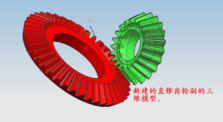

用楼主给定的参数也做了这对齿轮:
计算的结果如下:

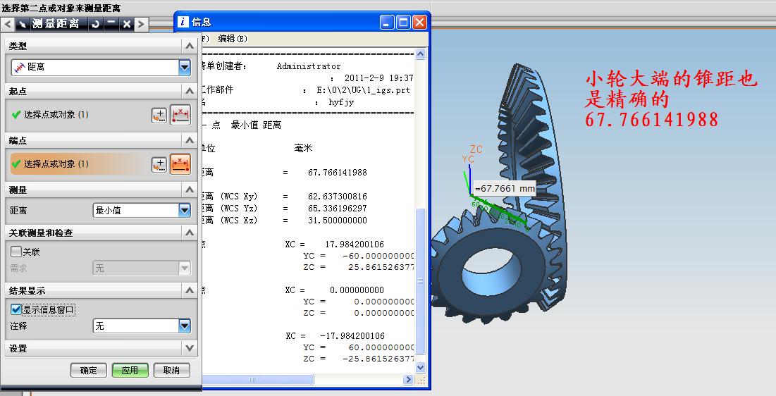

建的三维模型如下:

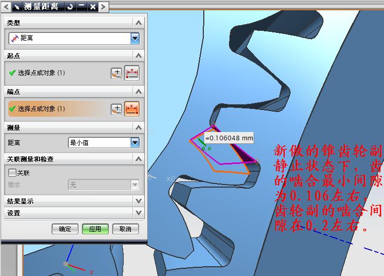

测量齿面间隙:

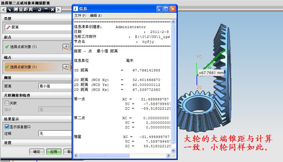

测量大小轮的锥距:

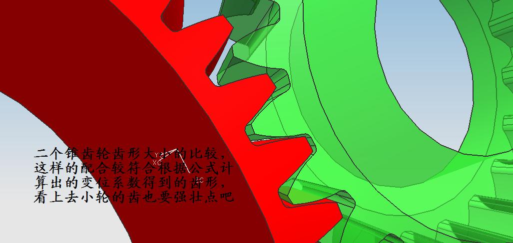

再看一下这二个齿轮的齿形应该有这样的配合吧,变位系数是根据公式计算的,齿宽与原作差不多:

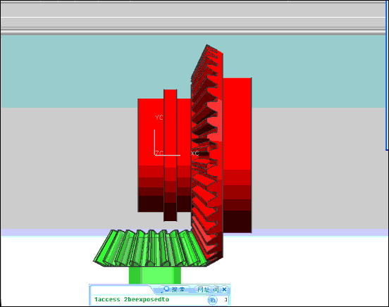

发表于 2011-2-9 20:50 | 显示全部楼层
还有二个运动仿真的图也贴上来:
