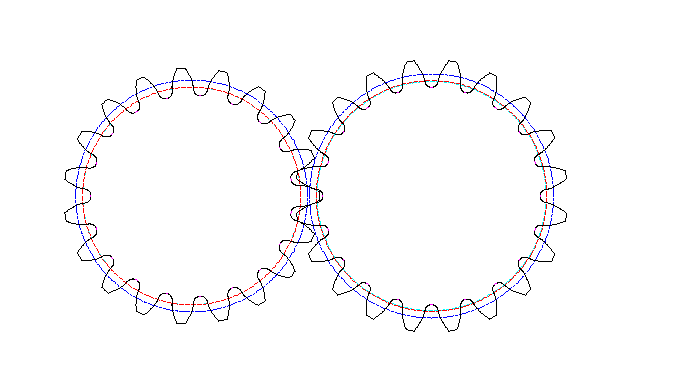

A表示Z=19,m=1.5齿轮 ;  B表示Z=20,M=1.5齿轮,中心距29.25,还有一个中心距28.5,齿轮搭配位置B+A+A,所以A的公法线出现了两个,我不知道怎么选择,请各位老师指教,谢谢!
发表于 2011-2-7 09:58 | 显示全部楼层
为了你说的这个目的,按照下面就可以啦 。
 楼主| 发表于 2011-2-7 15:47 | 显示全部楼层
师傅,你好!这个软件能有发给我一下,很模糊,看不清楚,谢谢!
发表于 2011-2-7 16:24 | 显示全部楼层
双击图片就可以看到清晰的
