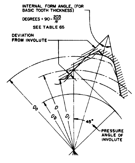

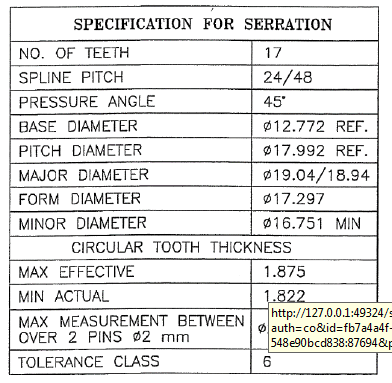

客户只给了外花键的参数,如附图,请教内花键的齿槽宽和测量尺寸(内花键用的是渐开线花键的替代直齿花键,最好把渐开线的和直齿的测量尺寸都帮忙算下,或者告诉我算法,标准太大还是纯英文实在费劲)。另外帮我核对下客户给的外花键的测量尺寸是否正确(和我算的不一样)
外花键参数
外花键参数
直齿替代渐开线方案示意图
直齿替代渐开线方案示意图

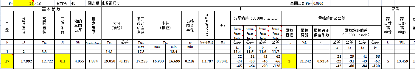

发表于 2019-2-23 11:18 | 显示全部楼层
你参考下,你给的参数有些偏差。
发表于 2019-2-24 08:22 | 显示全部楼层
Mmax=21.243,  Mmin=21.193

发表于 2019-4-2 16:46 | 显示全部楼层
ydxwh 发表于 2019-2-23 11:18
你参考下,你给的参数有些偏差
老谢,知道花键的径向跳动Fr怎么计算吗?
