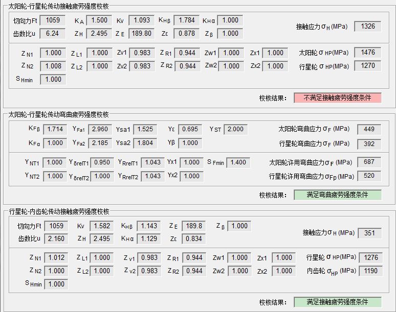

17,106,229的配比,模数0.8,必须要这个尺寸
接触极限不能达到要求,求问各位大神有没有更好的解决方法
 楼主| 发表于 2019-2-20 10:39 | 显示全部楼层
我想更改材料,但是有找不到其他材料的接触疲劳强度

 楼主| 发表于 2019-2-22 09:03 | 显示全部楼层
采用的是20CrMnTi
 楼主| 发表于 2019-2-22 09:06 | 显示全部楼层
主要是太阳轮的接触强度不够,但是我在网上找不到更高的接触疲劳强度的材料了,设计手册上也没有
发表于 2019-3-14 14:16 | 显示全部楼层
你这什么软件算的?这么相信他的结果啊?
 楼主| 发表于 2019-4-21 10:31 | 显示全部楼层
longyaner521 发表于 2019-3-14 14:16
你这什么软件算的?这么相信他的结果啊?
我后面用kisssoft计算过,也差不多的,就是几十Mpa的差别
