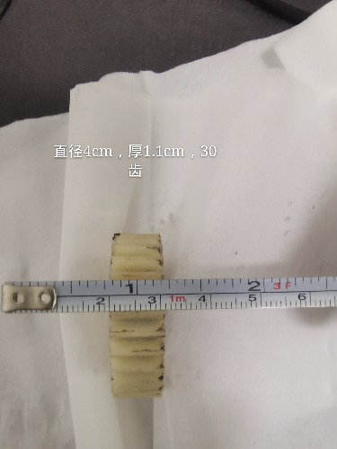

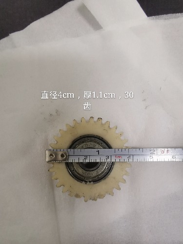

如题!电动车的电机里齿轮坏,找了很久都找不到,直径40mm,厚11mm,30齿

一般齿轮都是定做的

请分别测量跨3齿、跨4齿的公法线长度(最好是平均值),再告知齿顶圆、齿根圆直径,如还能告诉齿顶宽更好。  可以很快告诉你Mn、afn等齿轮参数

就算齿数外径厚度能对得上,里面的也不一样(包括材料)。要么找原配厂家看看有没有,要么就定做

降低噪音,用尼龙齿呀
