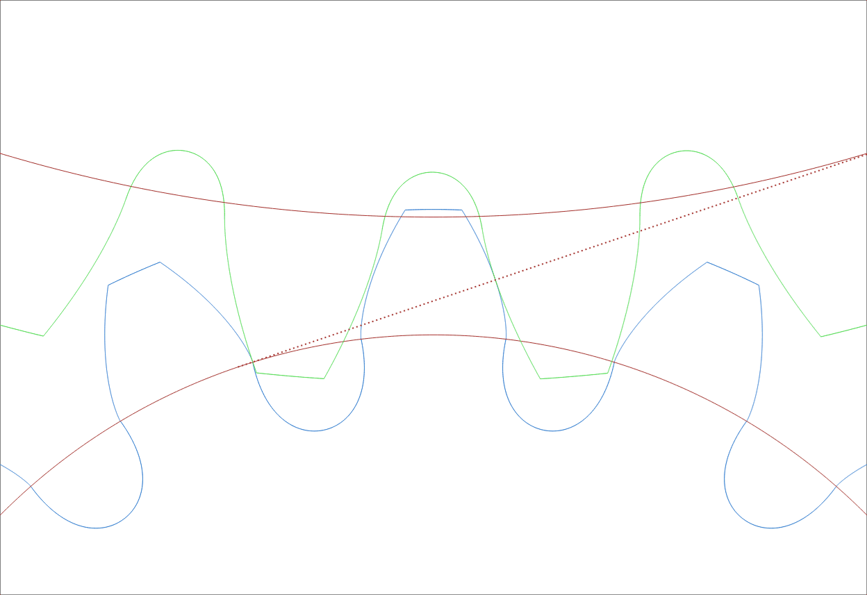

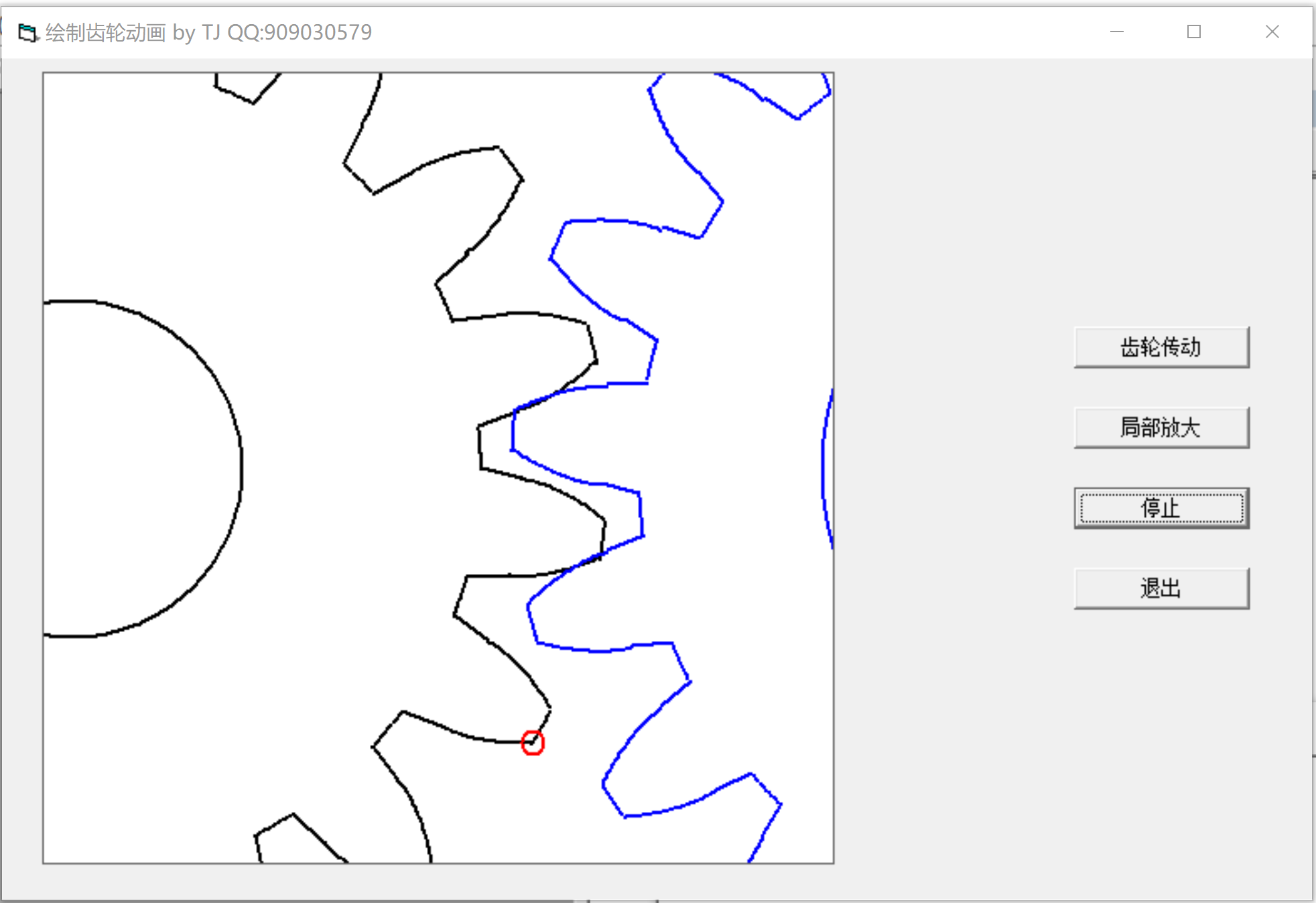

我用VB6编写的齿轮啮合的简单二维动画。附件有可执行程序。请高手针对贴图评价该齿轮拟合是否可行?如何改进?谢谢。

齿形是错的,没有考虑过渡曲线的问题。
 楼主| 发表于 2019-2-11 16:27 | 显示全部楼层
谢谢。啮合关系如何?比如,从起始点哪个位置开始啮合是否有计算公式或方程?

有些打印机上的齿轮就是这种没有过渡曲线的。人家噪音、寿命一样OK.当然前提是要理解风险
