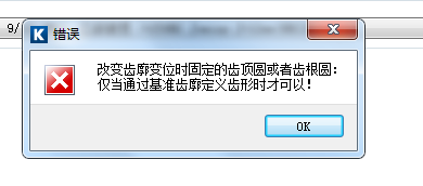

第二张为什么老提示要:改变齿廓变位时固定的齿顶圆或者齿根圆,仅当通过基准齿廓定义齿形时才可以!这个在哪里确定

这句话我已经定义齿形了 怎么还是老提示错误

提示的基本齿廓参数错误,修改一下就好了!
估计你是想设计加肥减瘦的蜗杆斜齿轮副,在通过大变位修改齿厚的时候提示错误了!
提示说了,你要修改基本齿廓或者是固定da和df才可以的!

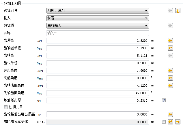

谢谢您的回复,我去研究一下。我想再请教下,现在很多的滚刀都是变压力角、变模数,但是KISSOFT软件中输入滚刀参数时,没有模数、压力角这几个参数,只有如附件中的参数,这影响包络图的准确性吗?
