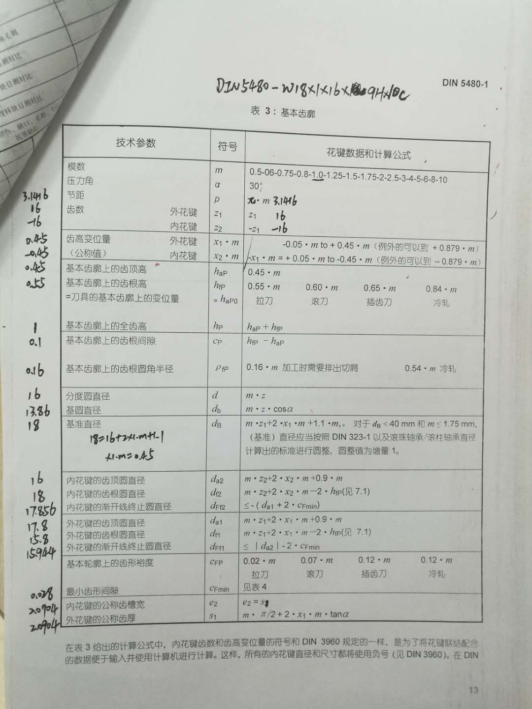

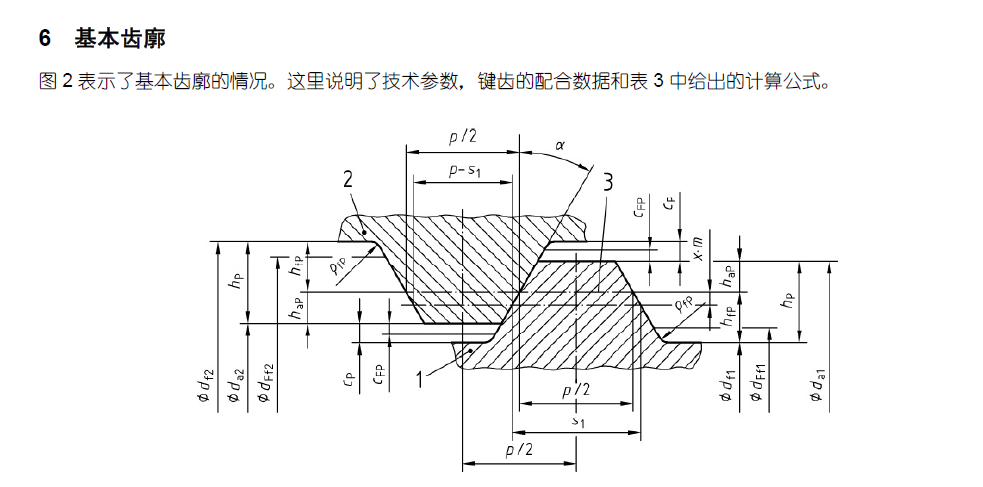

本人之前没有接触过花键,DIN 5480标准啃了一个礼拜不是很懂:客户给了一个外花键的参数DIN 5480-W18X1X16X10c,我按照标准把参数算了一下,详见附件。问题:其中分度圆是16,内花键齿顶圆也是16,是不是说在分度圆上即16mm直径上齿槽宽等于齿厚,等于齿距/2即p/2=3.1415926/2=1.57,但是下面算出来的公称齿槽宽和齿厚等于2.09。这个就不是很理解了,完全懵逼。变为系数是0.45,是不是说在16+2*0.45=16.9的圆上的齿槽宽度是2.09,但是实际画出来也不对。
哪位高手帮我讲解一下,看看是我那边算错了,还是理解不对,帮忙解惑,非常感谢!

发表于 2019-1-26 08:32 | 显示全部楼层
可参考图片参数

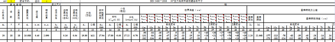

 楼主| 发表于 2019-1-26 09:10 | 显示全部楼层
ydxwh 发表于 2019-1-26 08:32
可参考图片参数
十分感谢,能把这个表格发给我学习一下吗?我输入我的参数试试。我的dB尺寸是18,齿数16,模数1。发我邮箱也可以。zhenai198311@163.com

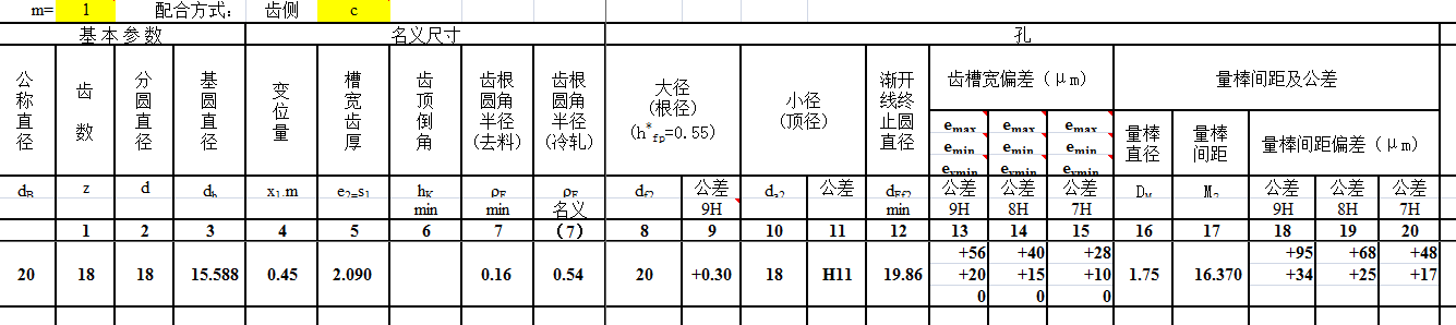

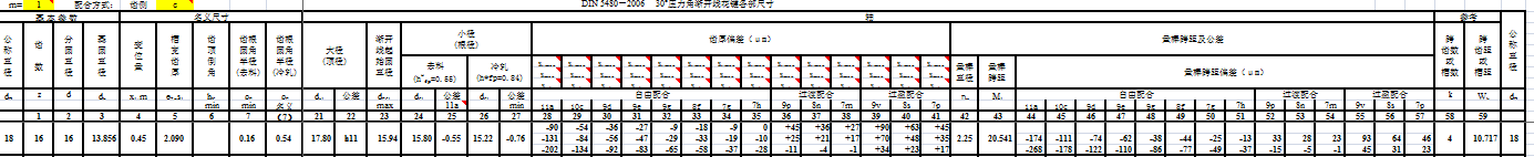

发表于 2019-1-26 10:32 | 显示全部楼层
zhenai198311 发表于 2019-1-26 09:10
十分感谢,能把这个表格发给我学习一下吗?我输入我的参数试试。我的dB尺寸是18,齿数16,模数1。发我邮 ...
请看图片,希望对你有帮助。

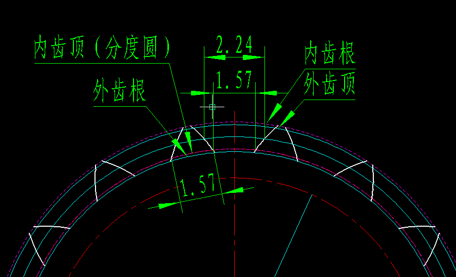

我还有个问题,参数都有了,我基本上可以出个简图了,但是1:1的齿图我还是画不出来,还得麻烦您指教一下:
下面是我画的简图,渐开线的曲线我根据基圆画出来了,但是关于齿厚和齿槽宽是在哪个圆上(分度圆还是分度圆+齿高变位量)我不是很懂,根据您计算出的数值分度圆和内齿顶重合了(16)),在这个分度圆上齿槽和齿厚如果是相等的,都是P/2=1.57,但是我算出来的公称齿槽宽和齿厚都是2.09,这个值是在哪个节圆上的值那,请一定要指教。感谢
