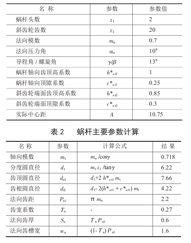

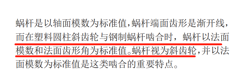

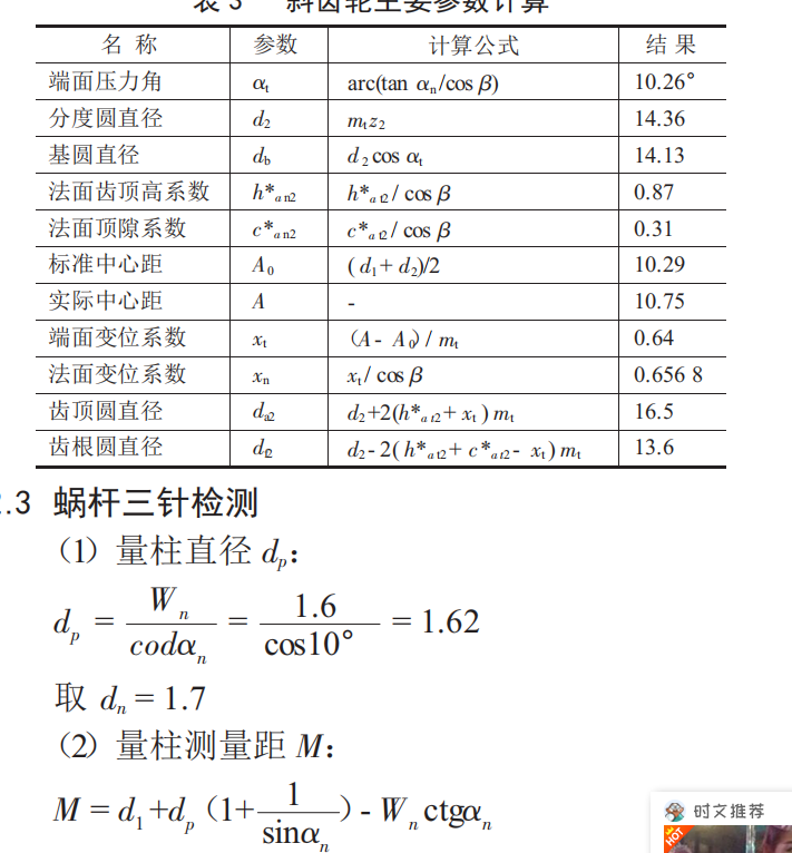

作为一个新人还是一个女生。来公司没有人带 问题都丢给我。。就想问问大神们:铜蜗杆和塑料pom齿轮啮合。(直齿轮,但是蜗杆有个倾斜的摆放角度,那这样要把直齿轮看成斜齿轮吗)蜗杆的参数是用轴向还是法向的 有没有公式,特别是法向齿厚怎么计算的。齿轮又要用法向还是轴向。还有三针值的选择 计算。。 微信截图_20190121103113.png 微信截图_20190121103139.png 微信截图_20190121103420.png

全用法向参数M=8.56(dp=1.7)

我是想知道 他的法向齿厚怎么算的 公式是什么

法向齿厚=PI()*Mn*Tn=3.14159*0.7*0.27=0.59376.齿厚系数Tn上图上有,一般根据等强度设计及经验确定

我这是网上找的。。自己的产品不知道TN  想从法向齿厚入手。结果我按他的算。不可以。
