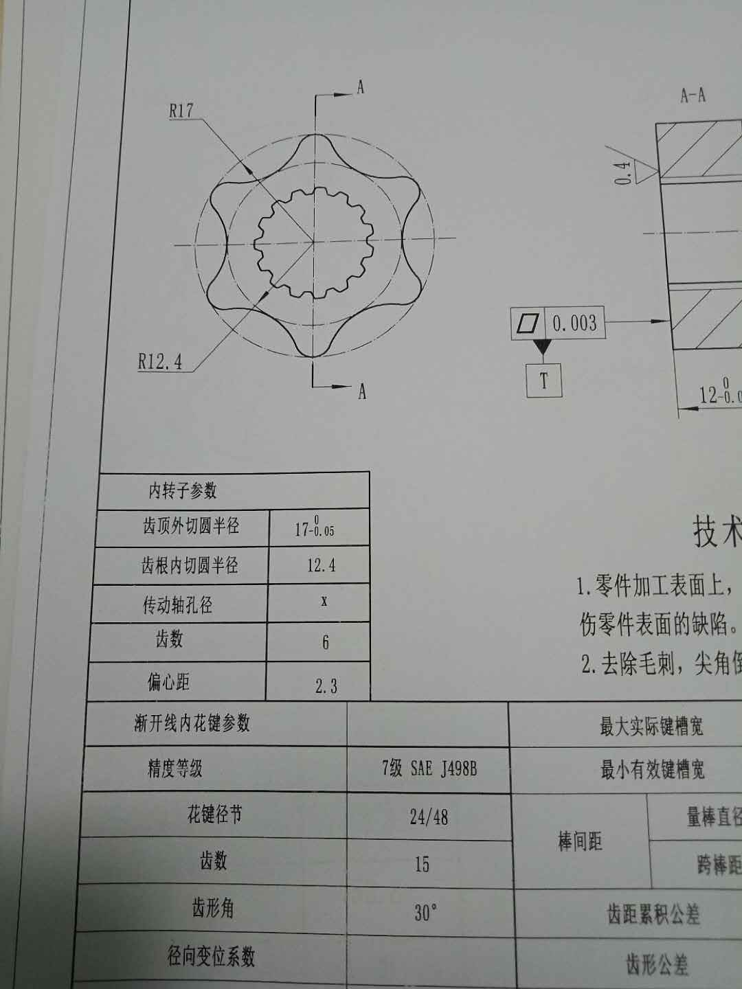

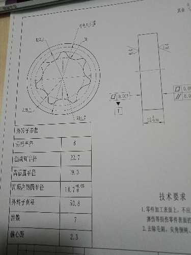

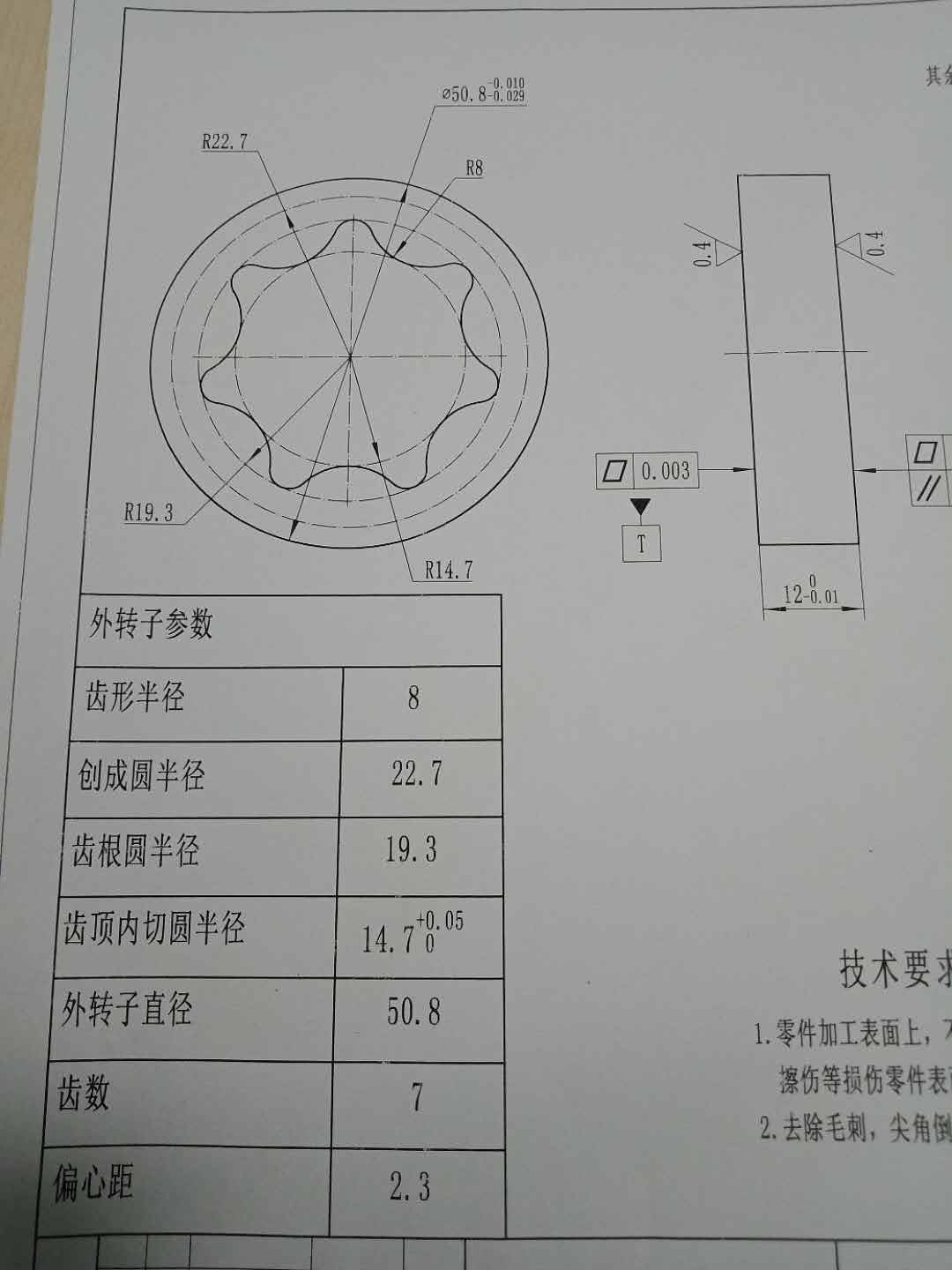

27E的摆线齿轮泵     参数是同事给的,说已经生产了,但是我感觉参数不全,没有模数,短幅系数,这能生产吗?

 楼主| 发表于 2019-1-14 09:52 | 显示全部楼层
机械设计讲的最多的是摆线针轮,图纸上这个是哪种?
 楼主| 发表于 2019-1-14 09:56 | 显示全部楼层
上个不清楚

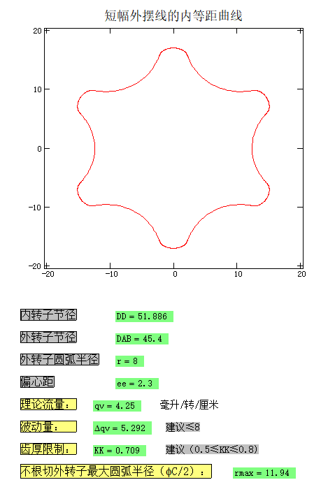

发表于 2019-5-8 11:10 | 显示全部楼层
摆线齿轮没有模数的说法,短幅系数可由其它参数算出
 楼主| 发表于 2019-5-14 15:01 | 显示全部楼层
感谢您老的热心解答。
 楼主| 发表于 2019-5-23 09:23 | 显示全部楼层
谢谢
