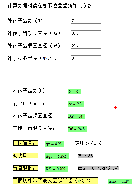

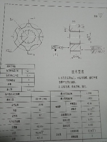

27E 的摆线齿轮泵齿轮参数
发表于 2019-1-14 20:01 | 显示全部楼层
参数没问题,间隙有问题

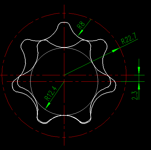

发表于 2019-1-15 09:12 | 显示全部楼层
试着画了一下
 楼主| 发表于 2019-1-15 15:59 | 显示全部楼层
freefreemen 发表于 2019-1-14 20:01
参数没问题,间隙有问题
能说具体点吗?

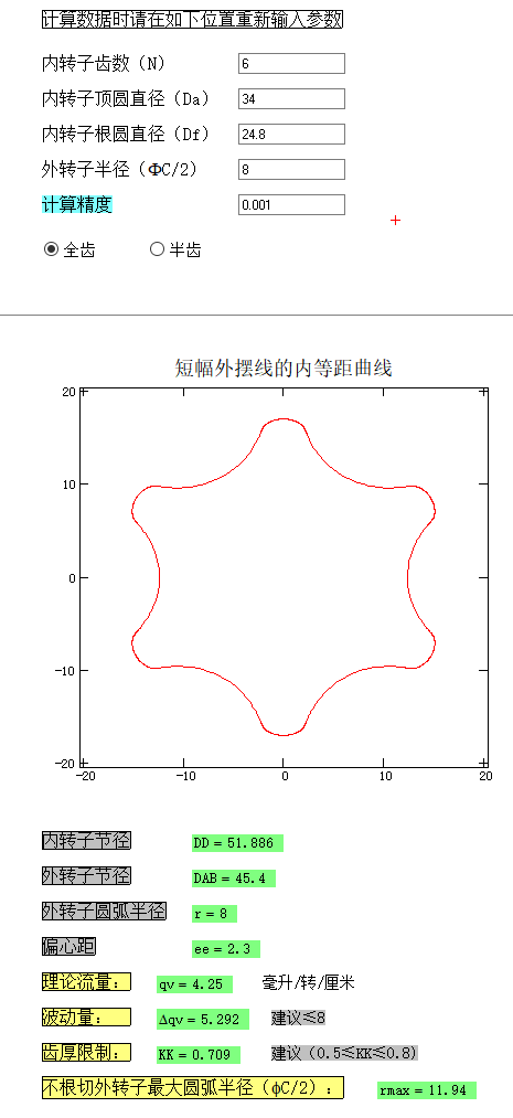

发表于 2019-1-16 20:59 | 显示全部楼层
KK,是怎么得来的?????
