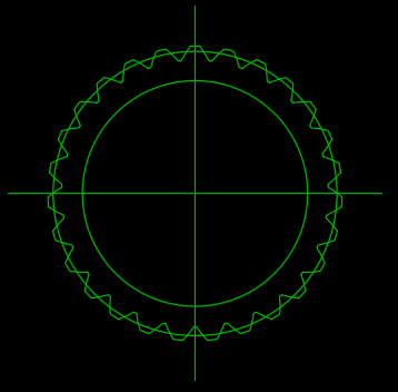

各位前辈,请问AUTOCAD怎么画一个花键轮廓图,困扰多日,非常感谢谢谢。
参数 压力角37.5°,齿数27,基准圆21.4312,大径 22.22,小径20.14,OPD 23.8655,pin 1.524

发表于 2019-1-5 21:19 | 显示全部楼层
g.rar (116.18 KB, 下载次数: 16)

 楼主| 发表于 2019-1-7 11:32 | 显示全部楼层
大哥,能否教下怎么画的啊。我看CAD图的轮廓线应该是别的软件生成的。

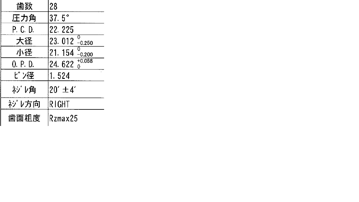

另外还有一个。
参数 压力角37.5°,齿数28,基准圆22.225,大径 23.012,小径21.154,OPD 24.622,pin 1.524
这个是日本图纸,他们的标准和国标不一样,请问日本的标注有什么规范不。
发表于 2019-1-7 13:39 | 显示全部楼层
37.5/45度压力角是冷轧加工出的花键,30度的是滚出来的。
主要加工方式,不同的加工方式对应相应的压力角
