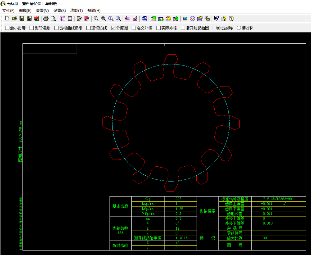

想设计一组两侧齿形角不同的齿轮,比如一侧是25°,另一侧是15°。不知道Kisssoft中能不能定义?怎么定义?

楼主是要非对称齿形的设计?这个功能在2018版里面就有了!不过目前还是处于测试阶段,具体数值我没有验算过是否正确,niuershiye版主的软件提前N前就实现了!
ks2018的界面如下:
专家系统的齿形界面如下:
其实就是两个齿形对接一下就好了!
