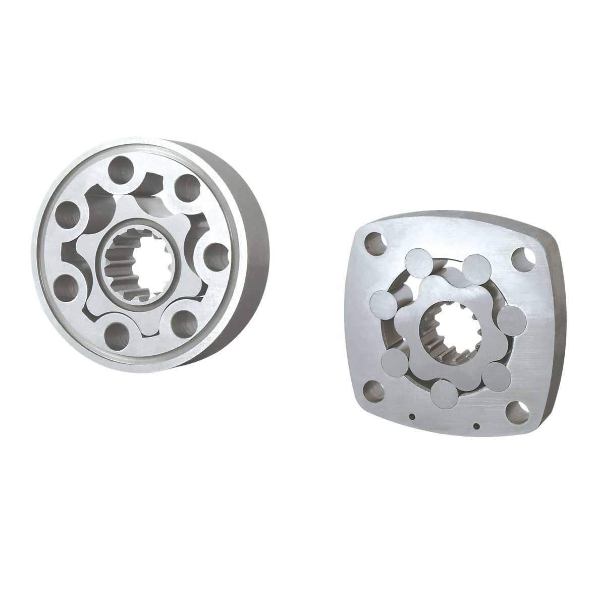

摆线内滚针泵
发表于 2022-1-7 14:50 | 显示全部楼层
这个泵是不是就没有磨损了呢?
 楼主| 发表于 2022-1-7 17:30 | 显示全部楼层
zengxiaodong 发表于 2022-1-7 14:50
这个泵是不是就没有磨损了呢?
磨损小吧,滚动摩擦。
发表于 2022-1-8 19:17 | 显示全部楼层
用坐标磨可以磨出内外齿吗?假如加工精度够的话,这种泵转速达到10000r/min应该没问题吧
 楼主| 发表于 2022-1-9 18:03 | 显示全部楼层
这个是大约前年,给一家工厂根据他们测绘数据推导了曲线方程。
本来是打算用曲线磨加工齿面的。
后来好像由于种种原因没做了,所以加工出来的精度,以及转速等数据,就没有细问。
