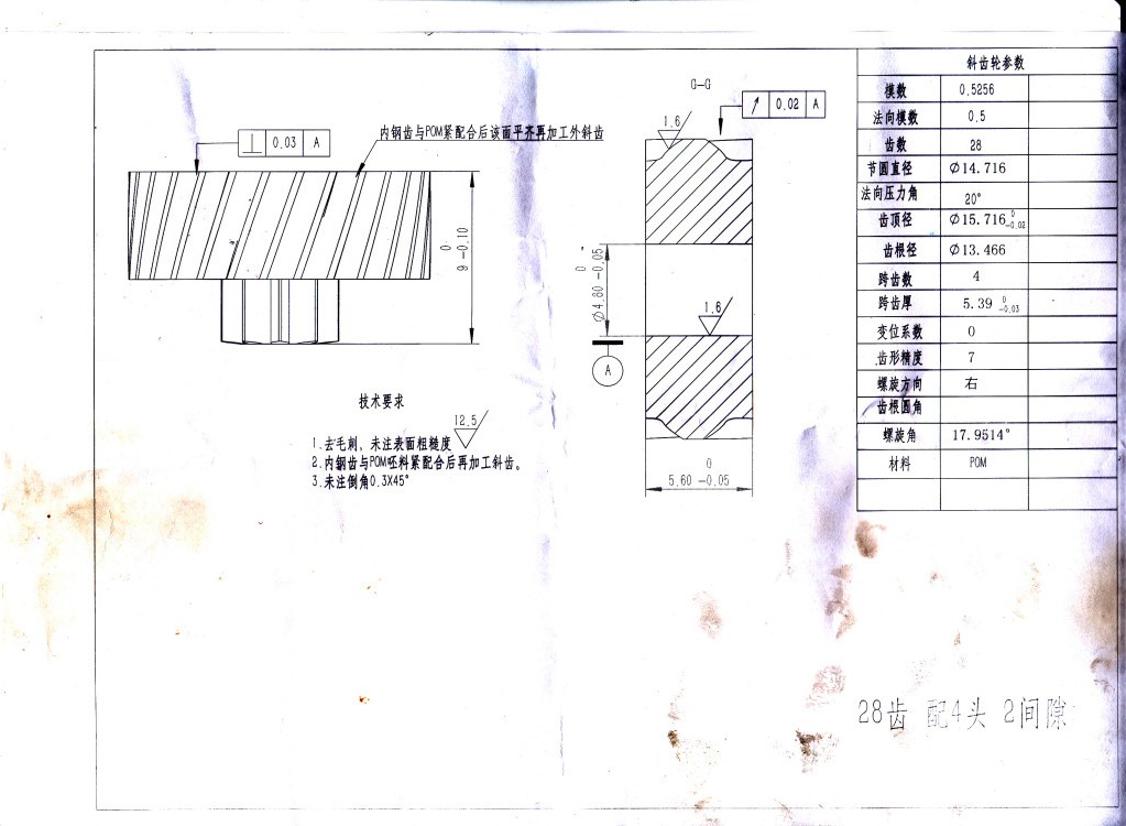

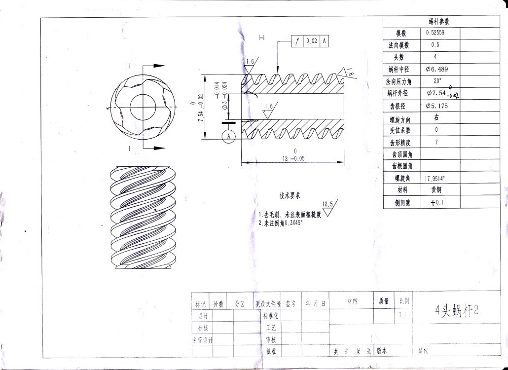

求0.5M  4头铜蜗杆 与POM斜齿加工 对此有研究  噪音做得好的欢迎洽谈
对此类是新手,设计蜗杆图纸    斜齿见图,中心距已定10.7,要求样品机械加工  噪音合格后斜齿开模做,1年50K量,斜齿内钢齿我们提供,不改变减速比 中心距可以修改图纸,保证噪音就好了

发表于 2018-12-28 09:25 | 显示全部楼层
可以帮你设计优化齿轮参数

发表于 2018-12-30 08:33 | 显示全部楼层
4头蜗杆,需要采用外旋风铣加工,才能保证齿形精度。
斜齿轮螺旋角太大了,要做修形成本很贵,需要做一下齿形修形才能好!
不需要做手板验证噪音,只需要做好就可以了!噪音的关键还是在齿轮精度!
如果可以修改,建议改成双头蜗杆陪斜齿轮,好做点!
 楼主| 发表于 2019-1-11 08:22 来自手机 | 显示全部楼层
李玉志66 发表于 2018-12-28 11:17
噪音要求多少?
电机转速4500转,离电机10公分,电机没有装蜗杆,40分贝,我们做的样板装蜗杆加载45分贝,且有杂音,但是我有同行产品4头蜗杆加载噪音还低一些,38分贝左右且杂音小,我们做过2头的蜗杆也可以做到这个效果,但是产品需要4头蜗杆大螺旋角,我们接受均匀的44分贝以下但是不可以有杂音,

发表于 2019-1-13 13:20 | 显示全部楼层
pancl 发表于 2019-1-11 08:22
电机转速4500转,离电机10公分,电机没有装蜗杆,40分贝,我们做的样板装蜗杆加载45分贝,且有杂音,但是 ...
楼上说的对,四头大螺旋,参数好弄,加工有点麻烦。
