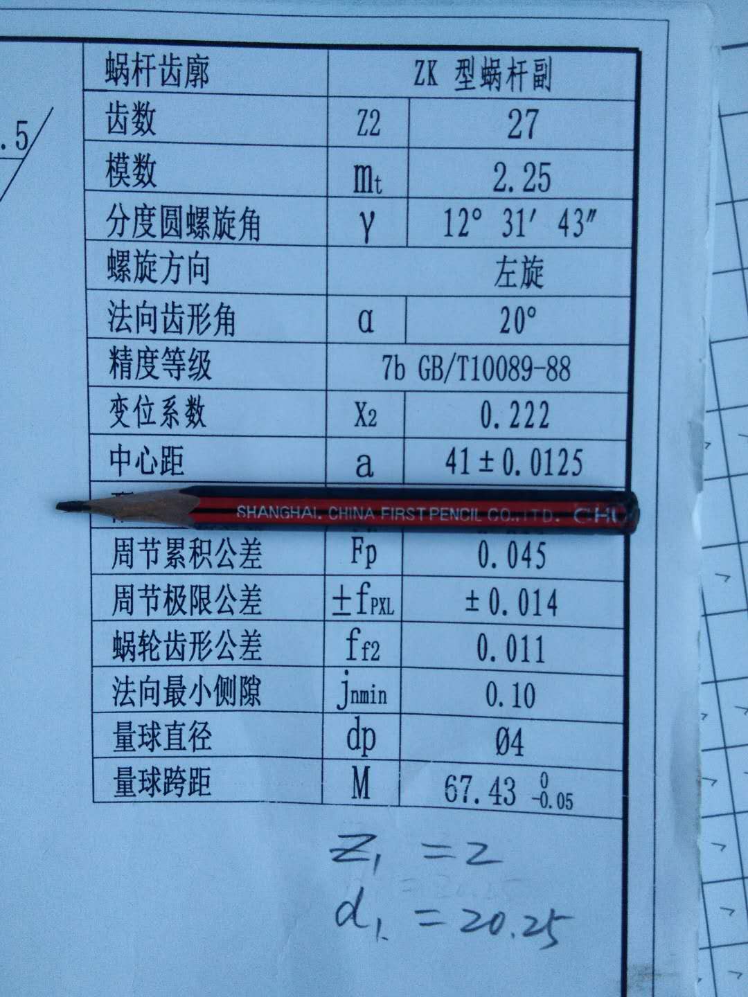

 楼主| 发表于 2019-1-14 14:40 | 显示全部楼层
hzy 发表于 2019-1-14 09:58
直纹螺旋面蜗杆副的标准传动均有对应的可查数据
经管理员介绍原来是老前辈。我想请老前辈用您的书中资料再帮我验算一下两组参数,我想看看我的计算值与您的差异。先谢谢了。
ZN.ZK:mx=2.5, z1=1, z2=49, an=14.5, xt=0.5, d1=25, a=75, M=131.308, dp=4.5
ZA:mx=2.5, z1=1, z2=49, ax=20, xt=0.5, d1=25, a=75, M=132.988, dp=5

 楼主| 发表于 2019-1-18 09:24 | 显示全部楼层
JINLIANG 发表于 2019-1-17 15:41
ZN1=131.3059,,ZN2=131.3069,,ZN3=131.3013...ZK(蜗杆刀盘分度圆 直径80)=129.7469
ZA=133.0039
可以看出ZN,ZA的计算已经很接近了。对于蜗轮的测量已经是可以满足要求了。
但对于ZK的计算差异比较大,可能有一个是错的或者两个都是错的。不过我的计算与我接触的图纸是比较吻合的。下面把图纸参数发出来你再看一下是哪个有问题。

发表于 2019-1-21 15:59 | 显示全部楼层
但对于ZK的计算差异比较大, ...
ZK(蜗杆刀盘分度圆-80时)m=67.467(dp=4).
