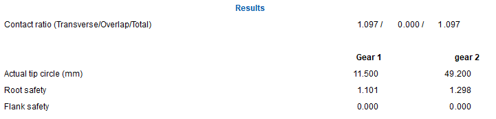

为什么用kiss soft算粉末冶金齿轮的适合没有flank safety值啊? 计算方法是:ISO 6336:2006 Method B.

你是用的2018款的吗?如果是那就是材料库不健全导致的

是2015版的。好像是材料的问题,我换了一个材料之后就可以了,谢谢。
发表于 2018-12-31 11:09 | 显示全部楼层
材料库不全,软件算不了

楼主!材料库有吗?
 楼主| 发表于 2019-2-28 21:18 | 显示全部楼层
zhouliang1888 发表于 2019-2-26 23:23
楼主!材料库有吗?
只有kisssoft自带的材料。
