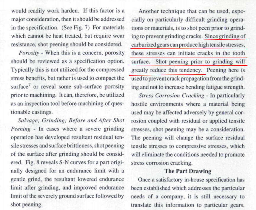

喷丸后磨削,可以阻止磨削裂纹的扩散。附件是关于喷丸的一些介绍。
