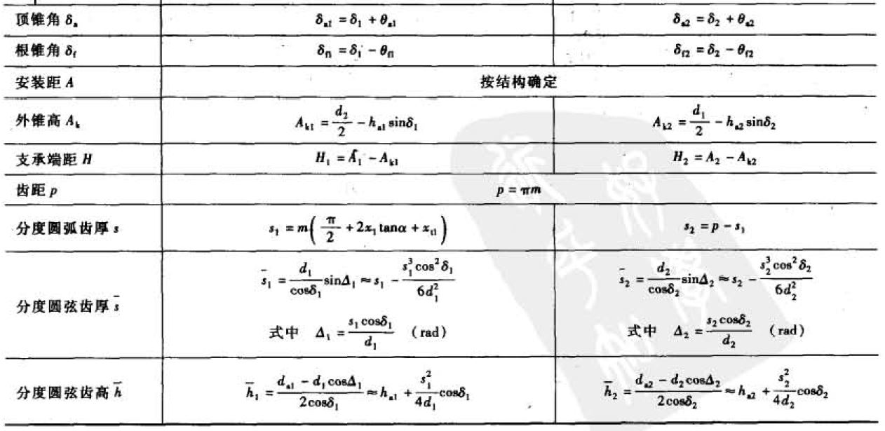

求直伞齿轮弦齿高、齿厚计算方法,请高手指导给个公式或软件,谢谢了!

找到锥齿轮齿厚计算公式了,和大家分享一下
锥齿轮齿厚计算
锥齿轮齿厚计算
发表于 2019-1-19 16:23 | 显示全部楼层
您可以查查齿轮手册,上面论述很详细的
