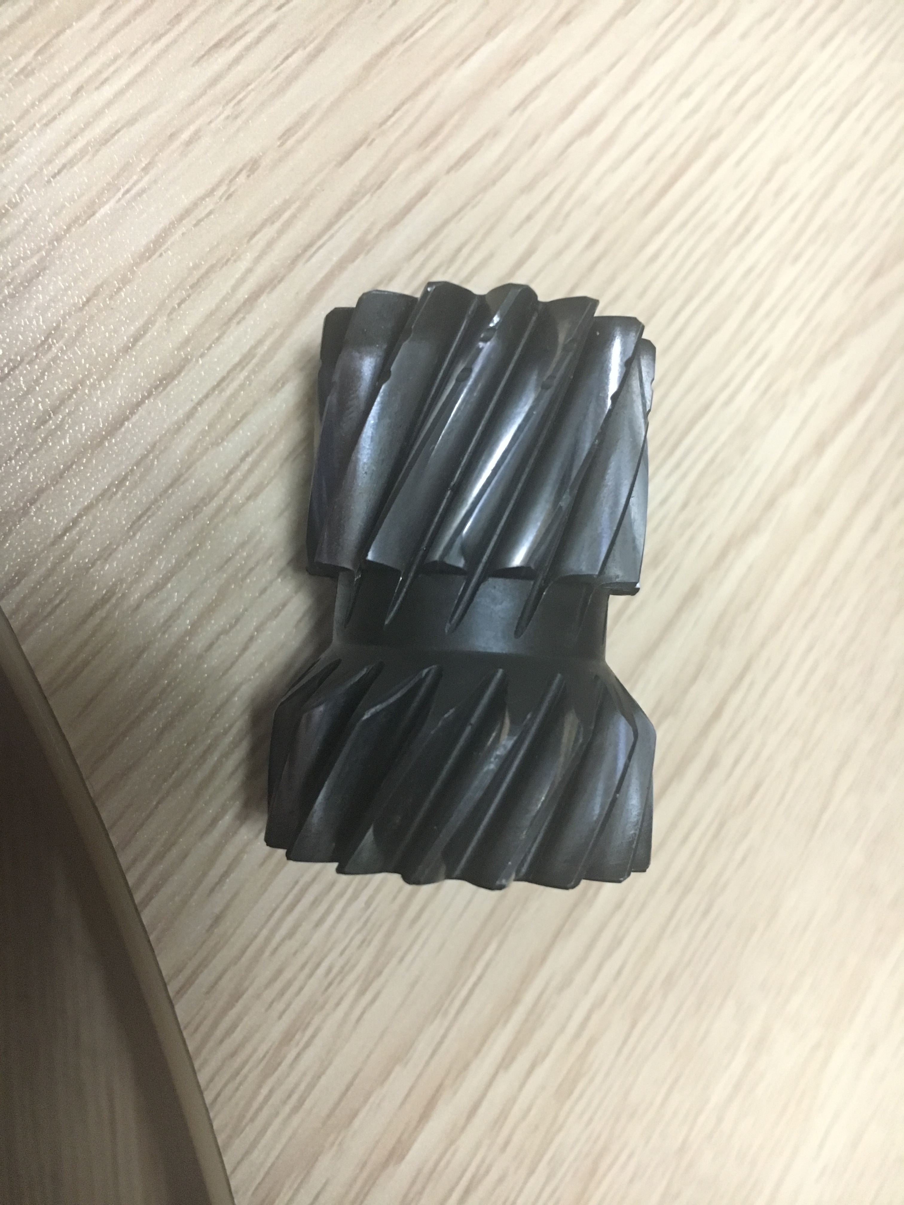

有大神知道这种双联行星斜齿轮怎么加工吗?
发表于 2018-12-5 21:32 | 显示全部楼层
精滚出来的
 楼主| 发表于 2018-12-5 22:03 | 显示全部楼层
两个齿轮都能滚吗
发表于 2018-12-6 08:02 | 显示全部楼层
是的,不知两端面是什么样的
发表于 2018-12-6 08:07 | 显示全部楼层
一个滚磨,一个插齿

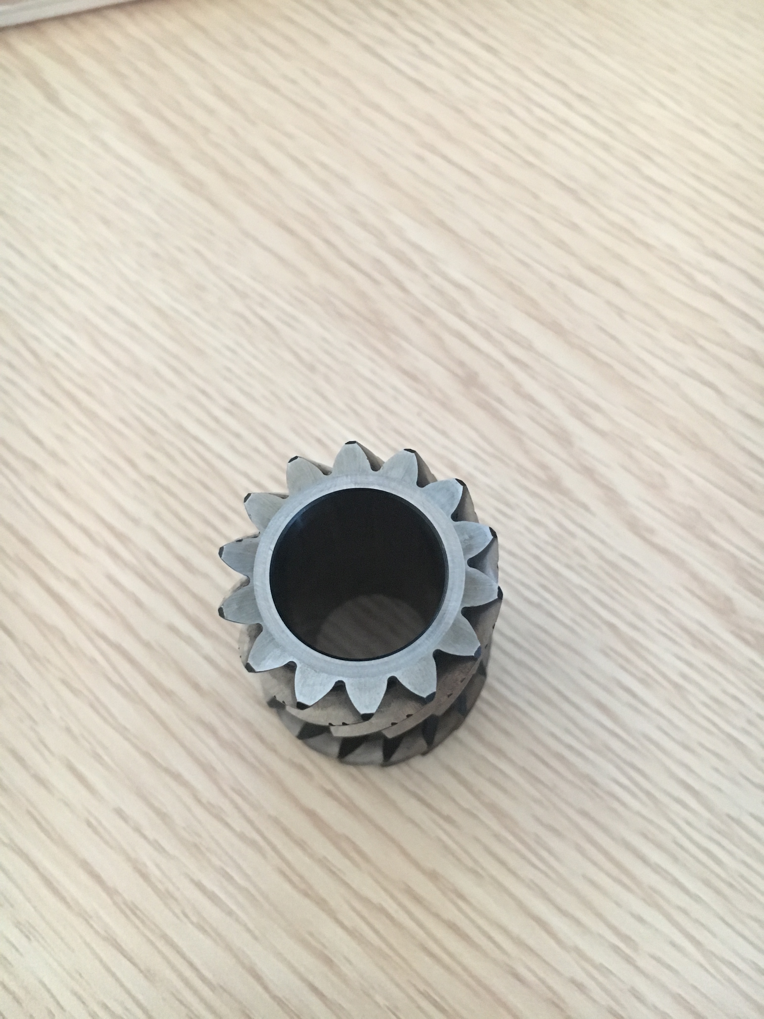

 楼主| 发表于 2018-12-6 08:20 | 显示全部楼层
端面是这样的。另外问一下,这种齿轮加工时是不是要考虑两个齿轮之间的角度关系,是不是要两个齿轮各有一个齿槽在同一轴平面内?
发表于 2018-12-6 09:40 | 显示全部楼层
都滚齿吧……
发表于 2018-12-6 13:43 | 显示全部楼层
看起来像一插一滚
发表于 2018-12-6 20:14 | 显示全部楼层
如果没看错的话,这个就是一个斜齿轮,中间的齿部车掉了。
 楼主| 发表于 2018-12-6 20:34 | 显示全部楼层
这是两个齿轮,大小不一样的
