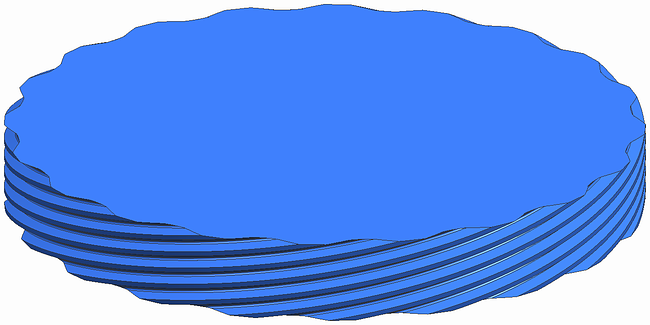

[UG] 改写3D渐开线蜗杆UG文件为圆柱齿轮3D建模文件
发表于 2011-6-11 16:58 | 显示全部楼层
螺旋角输入大于32就会出现上述问题,为什么呢?
 楼主| 发表于 2011-6-11 17:06 | 显示全部楼层
不用谢!
作为技术人员,拜托做事要认真点儿。
只需改动3个表达式,都会出错,复杂的如面齿轮需要有600多个表达式,怎么可能完成?
注意:
(2). 将Dp改为N*me
 楼主| 发表于 2011-6-11 17:15 | 显示全部楼层
在现有参数下,只需把Through Curve Mesh(11)的公差调整低一点,螺旋角可以改写到80°:
