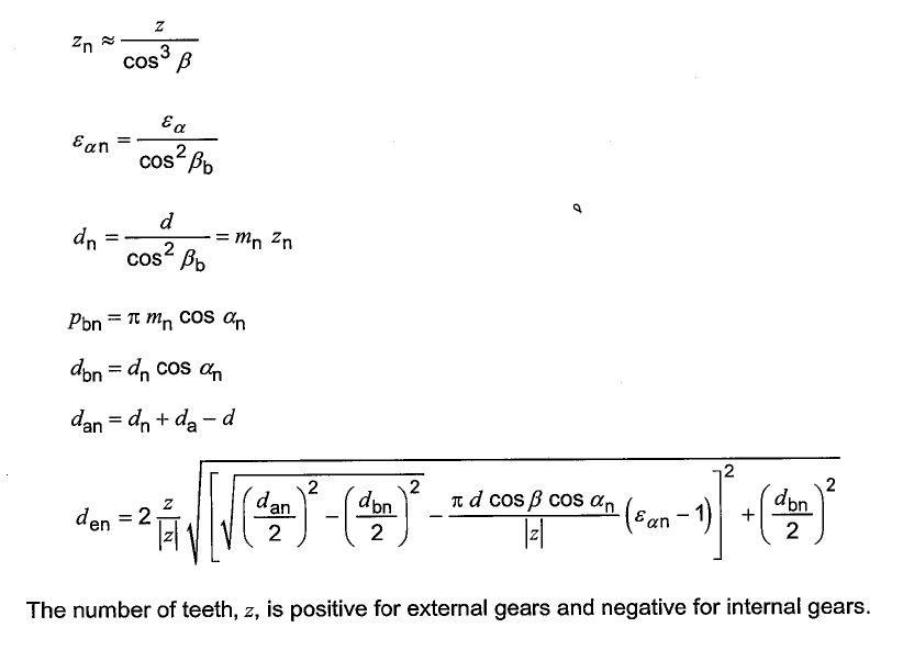

请教个问题:
1、截图中关于齿数Z的描述,是不是应该理解为外啮合为正、内啮合为负?还是外齿轮为正、内齿轮为负?
2、在当量齿数Zn=Z/cosB^3和直径d=mn*z/cosB的计算中Z是否也要齿轮为正、内齿轮为负?
发表于 2011-1-27 12:57 | 显示全部楼层
内齿轮为负
