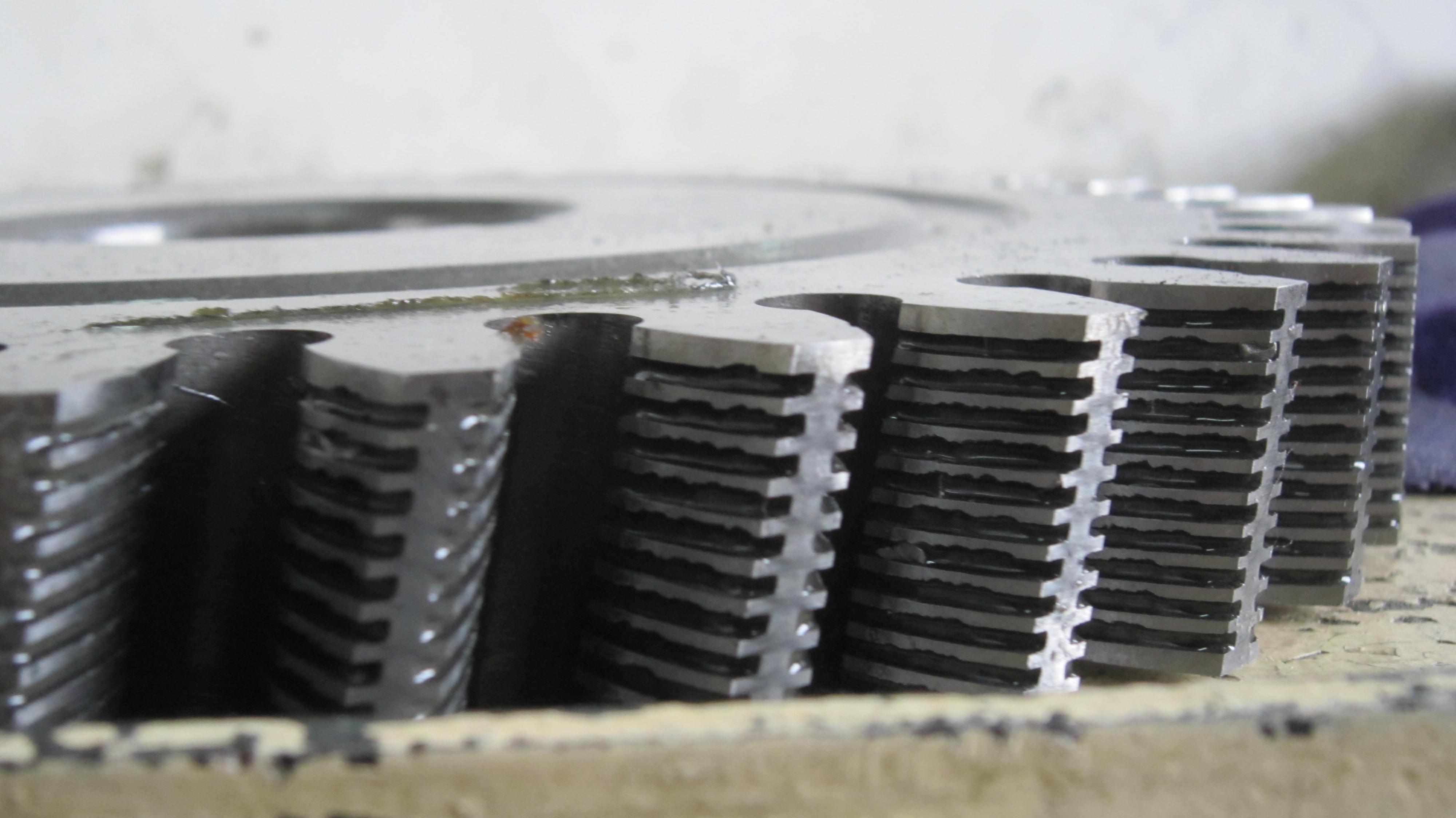

这是一件普通的轴向剃齿刀,平行槽结构,齿面上崩刃严重,求助各位分折原因,谢谢了!
发表于 2011-1-27 11:59 | 显示全部楼层
看看剃齿刀的硬度,是不是太高了
发表于 2011-1-27 12:41 | 显示全部楼层
可从设计方面及使用方面等分析,如轴交角是否合理,切削三要素是否合理.
发表于 2011-1-28 19:18 | 显示全部楼层
哈哈,这个是轴向梳槽的问题,如果是法向梳槽就不存在这个问题,主要是槽两边的切削刃前角不同,导致切削条件不同引起的,轴向梳槽已经淘汰,法向梳槽将成为主流!!!
一般都是正前角的那一边崩掉吧!!!
发表于 2011-1-28 20:08 | 显示全部楼层
越想楼上说的越对,不过我是个菜鸟,没机会见轴向剃齿刀了……
发表于 2011-1-28 20:53 | 显示全部楼层
细细想想4楼说的很有道理
发表于 2011-1-29 23:27 | 显示全部楼层
这个是槽型问题,以你这个看一般是不推荐使用的。
发表于 2011-1-29 23:30 | 显示全部楼层
对于这种梳槽型,对轴交角的要求严格,一般在12度以下没什么问题
