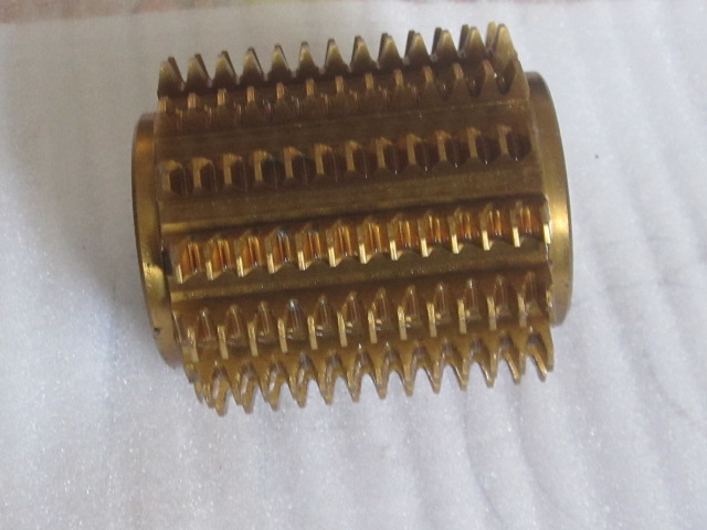

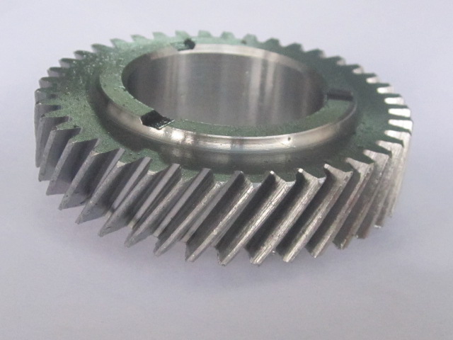

IMG_0670.jpg IMG_0671.jpg IMG_0673.jpg 论坛上的大侠们仔细看一下,同时也请从事齿轮刀具制造的同行们看一下,有不理解的地方请提出。

产品顶切了。我也碰到过这样的情况,刀具,工件外径多没有问题偶尔来一个。

产品切顶只是一方面,这个对与某些产品来说也是允许的。请仔细看一下滚刀的照片以及所加工的齿轮的齿面。

滚刀后角或者滚刀侧刃干涉.专业词汇不清楚.呵呵!!这情况以前经常有,老生常谈的问题,经常提出,后来刀具发现的不多.

好像是刀具全齿高不够了。

估计是工件材料问题,太粘了。工件是什么材料?

刀具像是齿条滚刀

刀具齿根圆小,加工过程中由于滚刀齿根碰到工件齿高圆铁屑横向排除不干净照成齿面有拉伤痕迹,也不排除刀具接触面不规则照成的震动

刀具是高速钢的,工件螺旋角大,齿面有拉伤,其他不知道

齿面是挤伤的,具体是哪里挤伤的还不太清楚,或许像8楼说的那样,滚刀用到极限时全齿高不够,排削不畅所至。我们也遇到过,新刀不会的,就是在刀具接近报废的时候出现,你的发具已用2/3,该报废了。
我怀疑是刀具工程师故意这样设计的,刀具用到这种程度,有些刀具还能修磨3~4次,而有些刀具只让你用到2/3就无法再使用,就像楼主的这把滚刀。这是商业手段。
