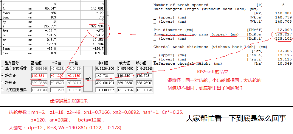

如图,外啮合的,中心距a=213.999847

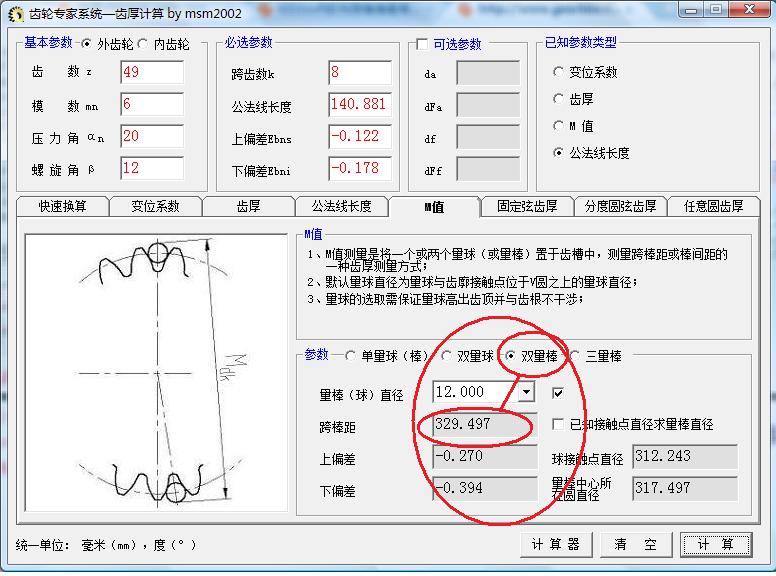

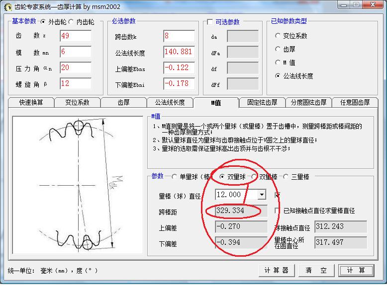

是量棒 与 量球 的 相互混淆造成的 !     pin---- 量棒的结果 ,kisssoft  没有错 !
 楼主| 发表于 2011-1-26 16:47 | 显示全部楼层
明白了,谢谢
