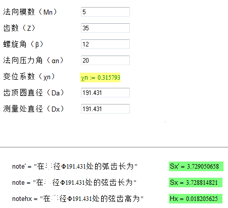

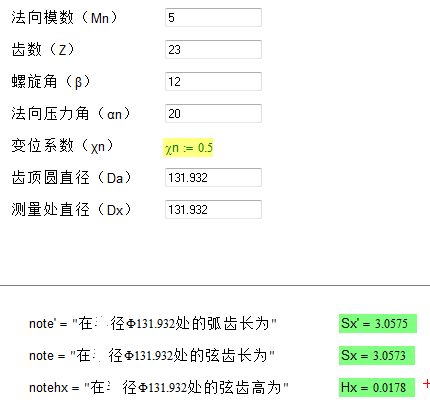

顶圆弧齿厚(法向:小齿轮3.057  大齿轮3.729
发表于 2011-1-25 21:14 | 显示全部楼层
 楼主| 发表于 2011-1-25 21:17 | 显示全部楼层
看来基本是对的,多谢

发表于 2011-1-25 22:09 | 显示全部楼层
3.142975406;3.057210796。
3.824343975;3.729115132。

发表于 2011-1-26 08:38 | 显示全部楼层
齿数
z
23
35
法向模数
mn
5.00
法向压力角
αn
20
螺旋角
β
12
法向变位系数
xn
0.5
0.315793
齿宽
b
14.5
齿顶圆直径
da
131.932466
191.4308
齿根圆直径
df
110.0692
169.5675
任意圆直径
dx
131.932466
191.4308
中心距
a
152
任意圆端面齿厚
sxt
3.143
3.824
任意圆法向齿厚
sxn
3.057
3.729
