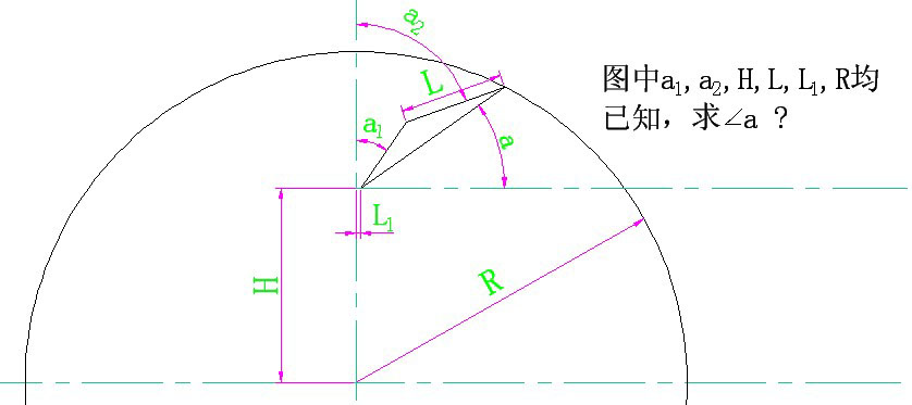

算不出来了,只能用VB试试,听说用牛顿切线法可以,不知道有没有会的

不好意思 啊,看你的图形,感觉如果小三角形的条件不能固定这个三角形的各部尺寸,则∠a则无确定值。也就是说,∠a的值不唯一。有个好的方法,解决你的问题:使用电子图版按照你的已知条件,做1:1的图形,测量需要的值,这比较实用。
 楼主| 发表于 2011-1-25 13:28 | 显示全部楼层
现在∠a应该有确定值

设角度为a1的线段长度为X。
因为线段自圆心出发三折后到边,因此每折线对应的横坐标长度之和
与纵坐标长度之和满足勾股定理,即:
[L1+ X*Sin(a1) + L*Sin(a2)]^2  +  [H+ X*Cos(a1) + L*Cos(a2)]^2  = R^2
于是得到X值。
那么待求的角对应的直角三角形的
长边c=X*Sin(a1) +L*Sin(a2)
短边b=X*Cos(a1)+L*Cos(a2)
则该角等于Arctg(b/c)

没事干,续:
将[L1+ X*Sin(a1) + L*Sin(a2)]^2 + [H+ X*Cos(a1) + L*Cos(a2)]^2 = R^2展开,
以二次方程 AX^2+BX+C=0 标准看,
A=1
B=2L*Cos(a1-a2) + 2L1*Sin(a1)+2H*Cos(a1)
C=L^2+L1^2+H^2-R^2+2L1L*Sin(a2)+2HL*Coa(a2)
根为[-B±Sqrt(B^2-4AC)]/(2A) ,如果规定只在第一象限玩,则B为正值,因此只能取+Sqrt的那个根哦。
如有谬误,还请指示。

呵呵  谢谢 挺好的
