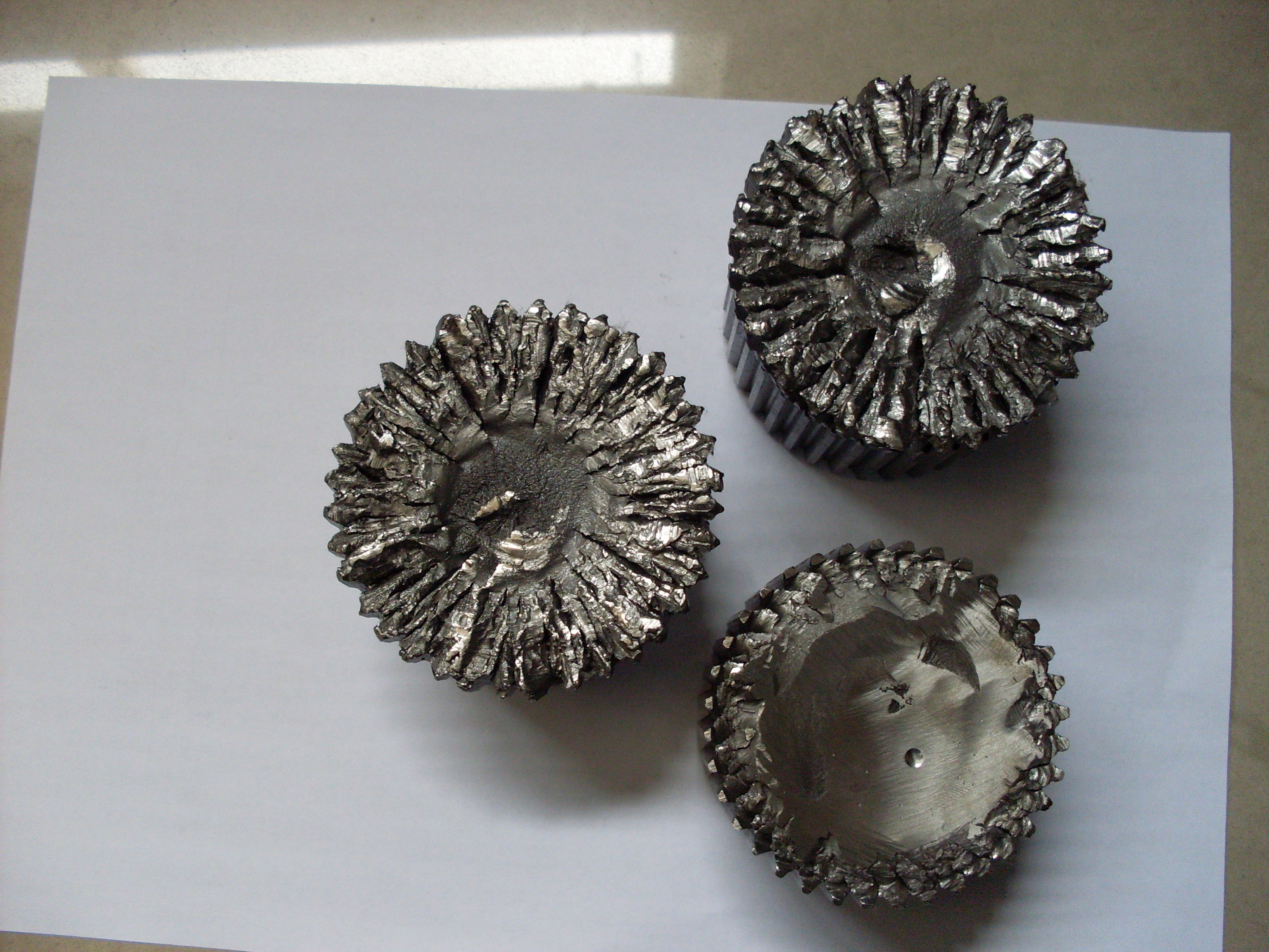

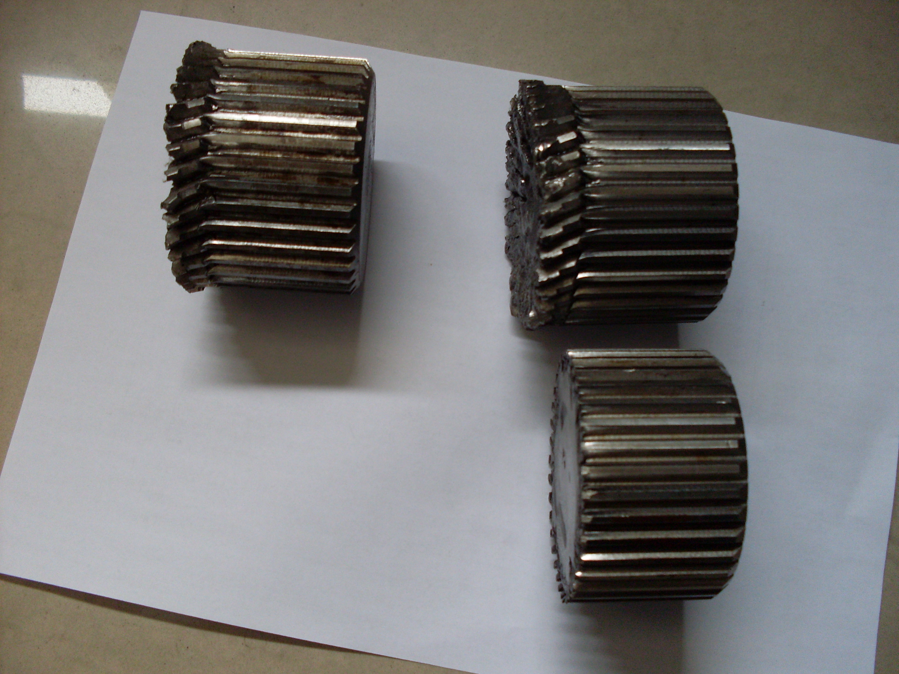

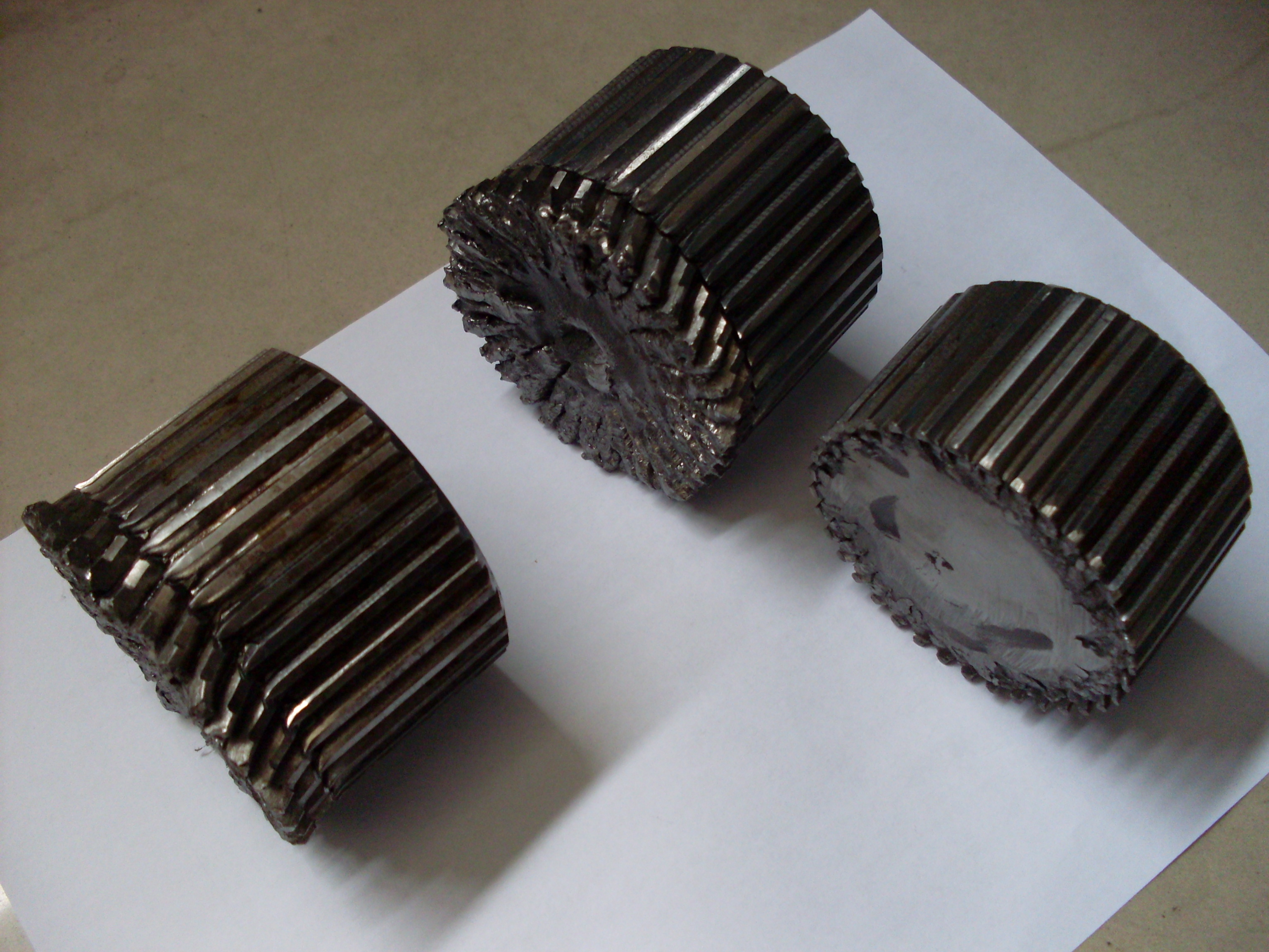

如下图:
三个行星减速机的输出轴轴头使用一个月生生断开(不是断裂),轴头在箱体内,非输出端。
它们的工作状态是:三个行星减速机均布回转带动塔机运转,具体工况不熟。
求各路高手:图示的三个行星减速机输出轴的失效模式是怎么样的?
有意见认为:较光的那个轴头先断开,属于疲劳失效。然后造成另外的两个轴头剪切失效。

楼主请从以下几个方面分析调查看看:
原设计的强度校核是否合理,应用中是否有超过允许的载荷,特别是持续时间的大冲击载荷。
零件材料热处理是否满足图纸要求, 特别是材料成分和金相组织。
热处理后的成品是否有探伤,是否已经存在沾火裂纹。
还有可以细致看看这根棒料,是否是料头,这样在街头处材料组织和热处理后的金相组织都会不太好,直接影响疲劳寿命。

是用什么样的材料,强度校核是否合理,热处理怎能么样?
发表于 2011-3-10 16:53 | 显示全部楼层
我建议从热处理方面入手分析一下!
发表于 2024-6-2 11:25 | 显示全部楼层
看看有没有热处理问题,过热了?
