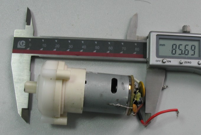

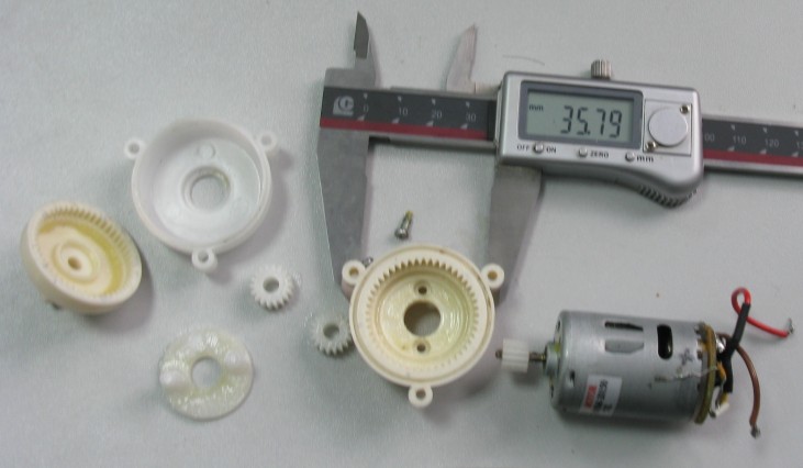

原来样品用于东方神DF315足浴盆的磨脚电机,寻求该配件的生产厂家,见图:
备注:主动轮齿数为12,行星轮齿数为18,外圈固定内齿轮齿数为48,输出活动内齿轮齿数为50。我的QQ号是360653785.

模数是多少?
或者量一下内齿轮齿根直径多大。

估计没有这样的配件生产厂家。
类似的马达带减速器,我们以前都是自己设计、制造的。
发表于 2011-1-24 16:37 | 显示全部楼层
这个是自已设计的!

看样子是塑料齿轮,建议你设计好再放到塑料齿轮板块上去。
