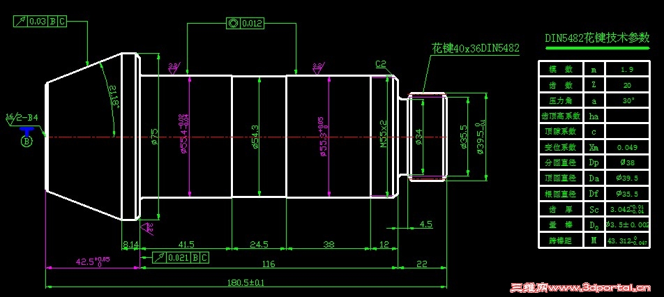

如图DIN花键,Y54插齿行吗?工装怎么设计?

Y54完全可以,可是得改造工件主轴
一种是双弹簧套;另一种是双顶尖,自由选择

可以的,我们有这样类似长的产品在做的

不大明白没见过,能不能贴张图

可以加工,一般就是有工装也要校正工件。DIN花键,国产花键插齿刀加工的齿根园较小,可能
图纸退刀槽深度不够。
发表于 2011-1-26 20:11 | 显示全部楼层
按各国花键标准做专用花键插齿刀加工。
