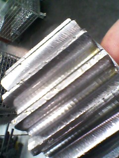

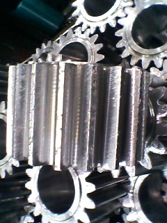

这几天上班,厂里剃行星轮,齿面拉伤很严重,不知道什么原因,请前辈们赐教。

楼主加工的材料可能是20CrMnTi吧,如果是这样的材料,请在冷却液中加30%的菜籽油就可以消除。主轴转速为80转每分钟,工作台也要适当调慢一点。行程拉长一点。
如果是45#钢的出现拉毛,1是余量留得过大。2是滚刀滚出来的齿轮齿顶没有倒角或倒角过小,均会造成剃成剃齿拉破。
 楼主| 发表于 2011-1-23 22:50 | 显示全部楼层
嗯是20CrMnTi的材料,今天换了几把刀子都,就没拉伤了,很奇怪,刀子都是8成新的剃刀。
 楼主| 发表于 2011-1-23 22:52 | 显示全部楼层
开始也怀疑是油的粘度问题。可换几把刀子再加工就没有了,
发表于 2011-1-23 23:02 | 显示全部楼层
图片不太清楚。怎么像是齿根也剃上了?
