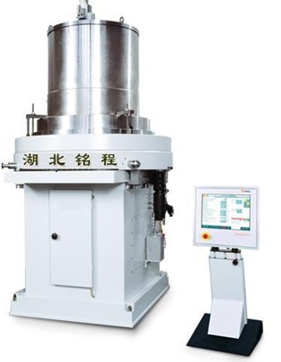

发表于 2012-4-10 23:32 | 显示全部楼层
自动分度型.jpg 湖北铭程精密机械有限责任公司生产的键槽加工机床,完全可加工渗碳齿轮键槽,该机床可加工内孔平键键槽、不同齿形内花键、孔内螺旋油槽、螺旋内花键、锥形内花键、盲孔键槽、盲孔型面、内螺旋齿轮、特殊内孔成,最大加工长度可达2500mm,装夹与工件外径无关。它的加工速度和加工精度是老式方法没法比的,完全可替代德国进口产品,国内企业再也不必花昂贵的资金到欧美进口。
发表于 2012-4-10 23:37 | 显示全部楼层
湖北铭程精密机械有限责任公司生产的键槽加工机床,完全可加工渗碳后齿轮键槽,该机床可加工内孔平键键槽、不同齿形内花键、孔内螺旋油槽、螺旋内花键、锥形内花键、盲孔键槽、盲孔型面、内螺旋齿轮、特殊内孔成,最大加工长度可达2500mm,装夹与工件外径无关。它的加工速度和加工精度是老式方法没法比的,完全可替代德国进口产品,国内企业再也不必花昂贵的资金到欧美进口。
