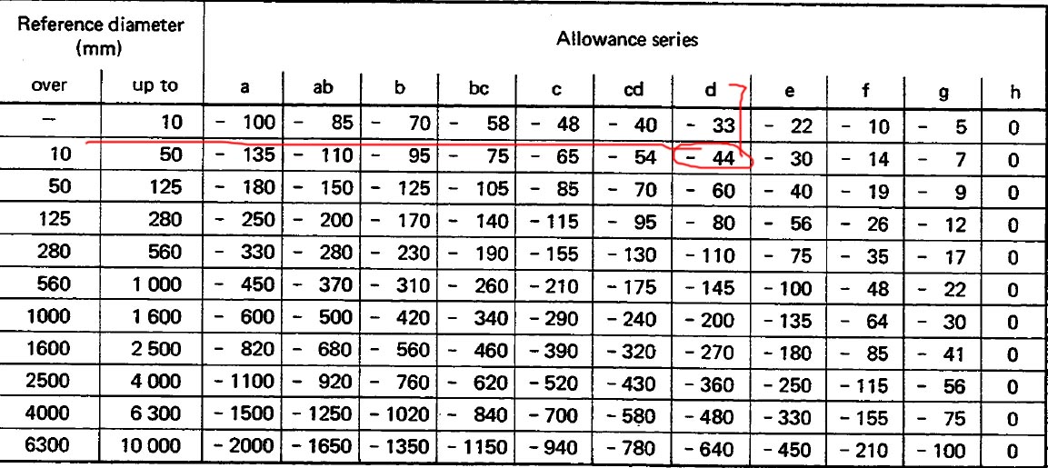

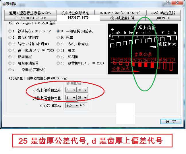

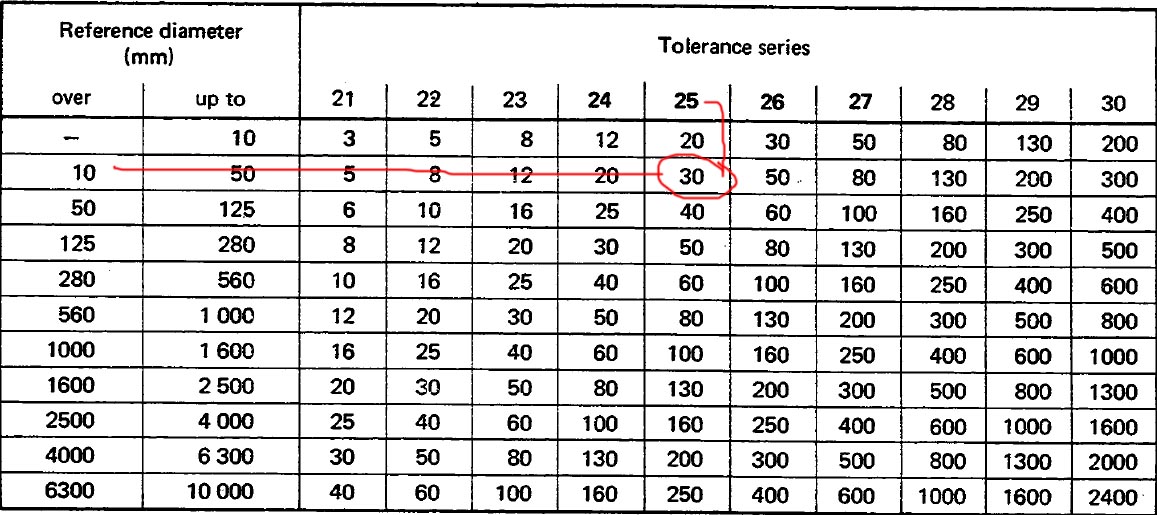

din3967 为德国齿厚公差标准,d为齿厚上偏差,比如你齿轮分度圆直径为45  齿厚公差带为 d 25
那么齿厚的上偏差就为-0.044  齿厚下偏差就为-0.044+(-0.03)=0.074

2楼楼主的那个软件是什么软件,可否分享啊?

学习可以的,分享估计困难哦,呵呵
