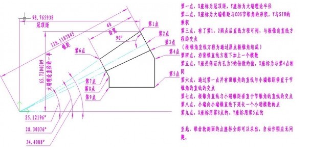

线在我想问一下,准双曲面齿轮的齿坯二维截面点如何确定呢?
最好能给出如图所示的解释,谢谢!

很巧合,我刚不久设计过准双曲面齿轮,计算过程你可以参考齿轮手册  (上册)  第5篇  锥齿轮及准双曲面齿轮转动 中的齿坯计算卡,计算过程有点烦,个人建议用EXCEL计算。

一向可好,由于单位也一直没有要求设计准双曲面齿轮,故我的工作也一直停在仅能计算出所有齿坯参数,即格里森制的弧齿双曲面齿轮副公式前150条,已能完成二维截面图的自动生成,明天可以交流一下的。谢谢,这么长时间还想着这件事。
