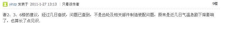

请大侠分析:变速器噪音大是什么原因产生的?
发表于 2011-1-30 23:44 | 显示全部楼层
气温下降,影响什么?热处理淬火油?这是个生产多年的成熟产品,一年中气温下降的时候也不少啊,以前为什么没发生呢?交流一下!

设备也怕冷哦!
发表于 2011-4-1 20:52 | 显示全部楼层
冬春交替、秋冬交替时,确会影响热处理变形大。

这跟气温下降有多大的关系,请讲解下啊,难道也会热胀冷缩吗??

长见识了,变速器发生啸叫竟然跟环境温度有关,请问你们的变速器的工作温度是恒温的吗,并非一个温度范围吗?
本人觉得引起啸叫的原因比较复杂,但啮合冲击(啮入或啮出)是比较常见的原因,此时可以考虑检查齿顶倒棱和修缘(非齿形)是否超差。
发表于 2011-5-30 14:40 | 显示全部楼层
与气温无关,还是和齿轮副齿面接触不正确位置有关!
