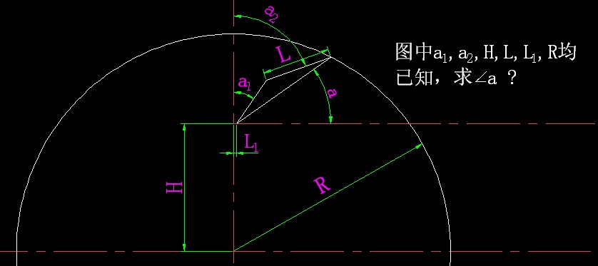

这题到底有没有解?数学高手进
发表于 2011-1-17 16:31 | 显示全部楼层 |阅读模式
这题到底有没有解?数学高手进
发表于 2011-1-17 17:12 | 显示全部楼层
你这个问题无解,按你给定的条件可以画出n个三角形
发表于 2011-1-17 19:08 | 显示全部楼层
这个题没有解的……
发表于 2011-1-17 19:29 | 显示全部楼层
矩阵运算的哦
精辟!  发表于 2011-1-17 21:41
 楼主| 发表于 2011-1-18 08:59 | 显示全部楼层
强,可能我没给全条件,这是所用的已知条件啦,高手们在给看看
 楼主| 发表于 2011-1-18 09:07 | 显示全部楼层
还有你那个锁头是怎么弄的,能不能告诉一下
发表于 2011-1-18 14:07 | 显示全部楼层
现在有唯一解了
 楼主| 发表于 2011-1-19 07:57 | 显示全部楼层
是有唯一解,可怎么求啊 ,呵呵 ,还望高人指点.....
 楼主| 发表于 2011-1-19 08:01 | 显示全部楼层
高人们在给看看,这回应该有解了吧
高人们在给看看,这回应该有解了吧
发表于 2011-1-19 09:05 | 显示全部楼层
用SW草图画一下,如果蓝色的画就是没有完全约束,也就是无解的
