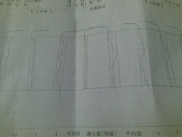

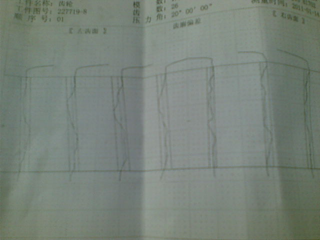

论坛里的各位专家,请帮忙分析一下以下这两种齿形检测图,加工时哪里出了问题才会导至这种现象的产生?
滚刀是AA级,容屑槽最大累积误差0.016,其余各项参数也都在AA级滚刀允许的范围内.两凸台跳动小于0.005.
机床是宁江的YKJ3610数控滚齿机.这两件是一次性装夹加工出来的.(第一幅图的左齿面与第二幅图的右齿面在加工时是同一侧.)

没有看出其他问题,就是滚刀的齿形误差大了点。
发表于 2011-1-17 10:24 | 显示全部楼层
检查一下刀杆跳动和刀架角度。
 楼主| 发表于 2011-1-17 12:25 | 显示全部楼层
刀架角度没有问题.只要装上滚刀后将滚刀两凸台的跳动校到0.005以内,就可以不用管刀杆跳不跳行吗?
发表于 2011-1-19 23:28 | 显示全部楼层
我觉得也可以呀,不会影响后序齿形加工,只是觉得滚刀齿没对中,可以调节一下试试。

发表于 2011-1-23 12:55 | 显示全部楼层
滚刀磨刀时候有问题,建议上滚刀测量仪检查一下滚刀。
 楼主| 发表于 2011-1-23 14:40 | 显示全部楼层
滚刀检测过,可以达到AA级标准要求.
发表于 2011-1-26 09:00 | 显示全部楼层
表面太粗糙i、进刀量减小点试试
 楼主| 发表于 2011-1-26 19:06 | 显示全部楼层
光洁度还可以。
