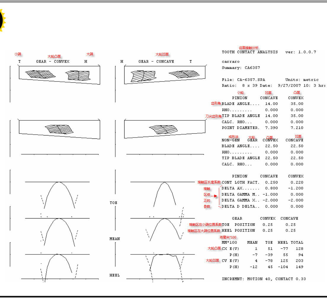

请教:螺旋齿轮中的TCA参数都是啥意思,非常感谢!请见附件!

图上就有写 Tooth Contact Analysis,
即接触分析。

是对角接触,与压力角的变化的描述
发表于 2009-12-8 19:36 | 显示全部楼层
TCA就是获取接触印痕和传动误差曲线的哦。

如果想详细知道您发的TCA图片是啥意思,请和我联系,邮件jingcailee@yahoo.com.cn
发表于 2010-4-10 07:44 | 显示全部楼层
翻译如下,如果不对请指正
发表于 2010-4-10 14:22 | 显示全部楼层
请问那是啥软件计算的结果?
发表于 2010-4-10 15:28 | 显示全部楼层
是格里森的软件
