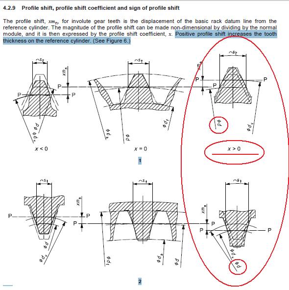

ISO21771  最新定义,恰巧是按站分度圆齿厚增加(或减少)分辨变为正负 ---  内外齿轮都一样.

变位以刀具中心与被加工齿轮中心距离的变化为依据,远了,就是正变位,近了,就是负变位,当内齿轮取正变位时,传统意义上的“齿”,在内齿轮中是齿槽,在分度圆上测量的弧齿槽宽是在变宽,从这个概念上说,只要是正变位,内外齿轮的齿厚都是变“大”的,故在测量内齿轮的公法线时,测量的是在跨若干个齿槽上进行的,注意公差也是正值。

同意2楼的说法,今天刚好在《航空机械制造手册》上看到有关内齿变位后齿是变厚了还是变薄了的文章,内齿与外齿刚好相反。
