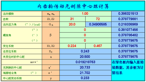

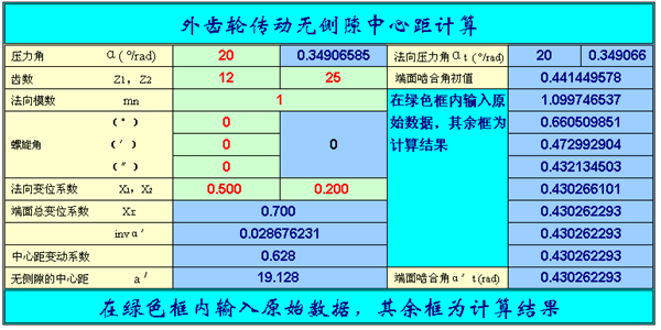

工作中有时会利用两个现成的齿轮(可能还是变位的)来进行传动,计算非标准的中心距较为麻烦。这里提供两个计算程序,可以方便地解决此问题。两个程序均为本人自编原创。
外齿轮传动无侧隙中心距计算.rar
3.53 KB, 下载次数: 530, 下载积分: 齿轮币 -2 枚
内齿轮传动无侧隙中心距计算.rar
3.91 KB, 下载次数: 433, 下载积分: 齿轮币 -2 枚
发表于 2007-5-7 13:20 | 显示全部楼层
非常好的计算软件,推荐。

 楼主| 发表于 2007-5-12 16:01 | 显示全部楼层
对各种齿轮计算程序的综合应用
本人发表的几个程序粗看不很起眼,其实如果能够融会贯通,在分析样品时可以起到相当的作用。比如:用变位测绘程序可以估算一对样品齿轮的变位系数,接下来就可以确定无侧隙中心距,然后再检测样品齿轮箱的实际中心距,然后再......,然后再......,多搞几次,也许你的水平就大为提高了。

发表于 2007-5-13 18:04 | 显示全部楼层
还可以 !
1〉代号不规范 :变位系数 是小写 “x "; 端面系数是加 “t"
2> 术语不协调,例如 αt ---软件中“法向压力角“
3〉限制小数位数不够合理,例如  x 的输入最后都是3位, 对于计算中心距是不够的。
3〉新代号标准2003 ,a'==aw ............

发表于 2008-5-28 08:34 | 显示全部楼层
,謝謝提供這麼好的軟體,但有點問題: 如果與geartrax2007計算的結果比較後,好像此軟體略微有點大..

发表于 2009-8-26 11:01 | 显示全部楼层
变位系数为负时,计算的中心距不是太准!
