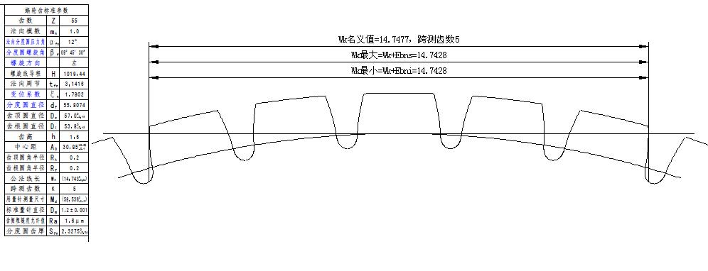

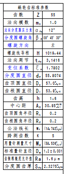

发表于 2011-1-8 17:01 | 显示全部楼层 |阅读模式
哪位大虾能帮我画一下这个齿轮

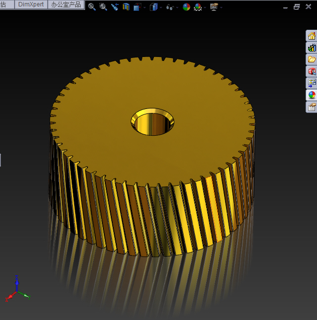

发表于 2011-1-8 20:04 | 显示全部楼层
sw2010文件:)
Part1.zip (37.61 KB, 下载次数: 6)

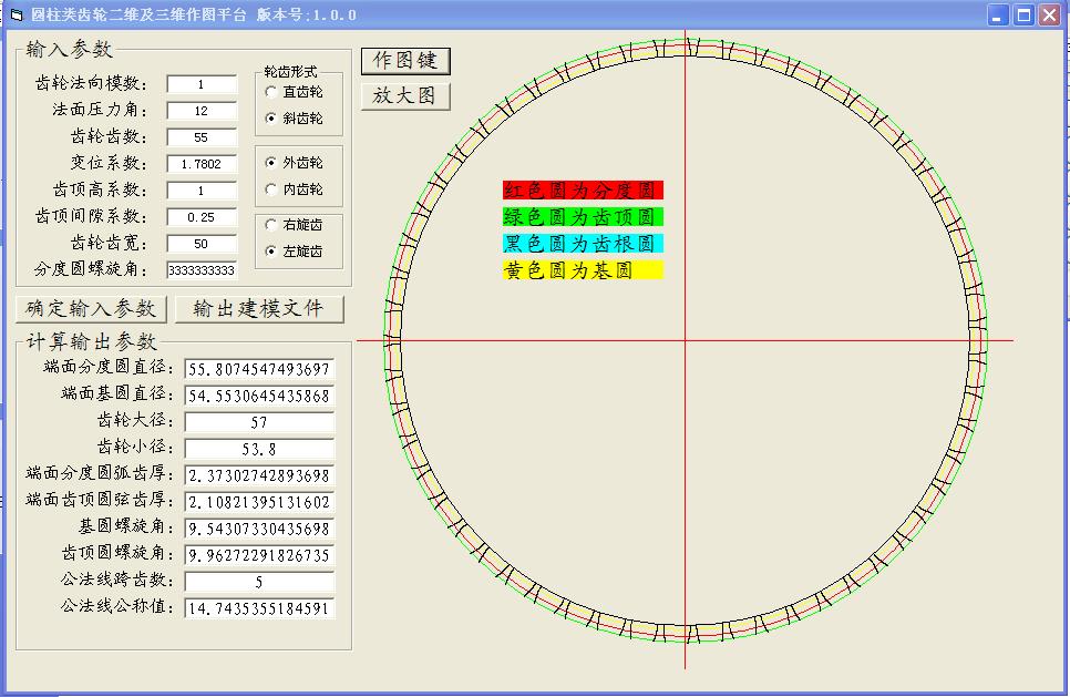

用自己的软件试了一下,除分度圆齿厚未说明是端面弧齿厚还是法面弧齿还是那里的弦齿厚未查出来外,计算的界面可以设定为楼主提供的参数,界面如下:
计算的记录文件如下:
    圆柱齿轮计算渐开线座标程序
        软件作者:hyfjy
计算日期: 2011-01-07            时间:19:28:01
    输入数据如下:
法向模数: 1       (端面模数): 1.01468099544309
齿数: 55
法向压力角: 12     (端面压力角): 12.1709561101178
分度圆螺旋角: 9.7583333333333 左旋斜齿轮
本次计算用于外齿轮
齿轮齿宽度: 50
径向变位系数: 1.7802
计算参数输出
端面分度圆直径: 55.8074547493697
端面基圆直径: 54.5530645435868
齿轮齿顶圆(大径)直径: 57
齿轮齿根圆(小径)直径: 53.8
端面分度圆弧齿厚: 2.37302742893698
端面齿顶圆(大径)弦齿厚: 2.10821395131602
端面基圆弧齿厚对应圆心角(度): 5.24549035932159
端面基圆弧齿厚对应圆心角之半(度): 2.62274517966079
基圆螺旋角(度): 9.54307330435695
齿顶圆(大径)螺旋角(度): 9.96272291826732
测量尺寸:
公法线跨齿数: 5
公法线公称值: 14.7435355184591

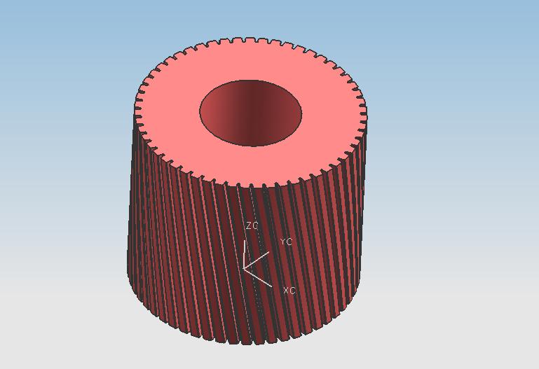

所做的三维图如下:

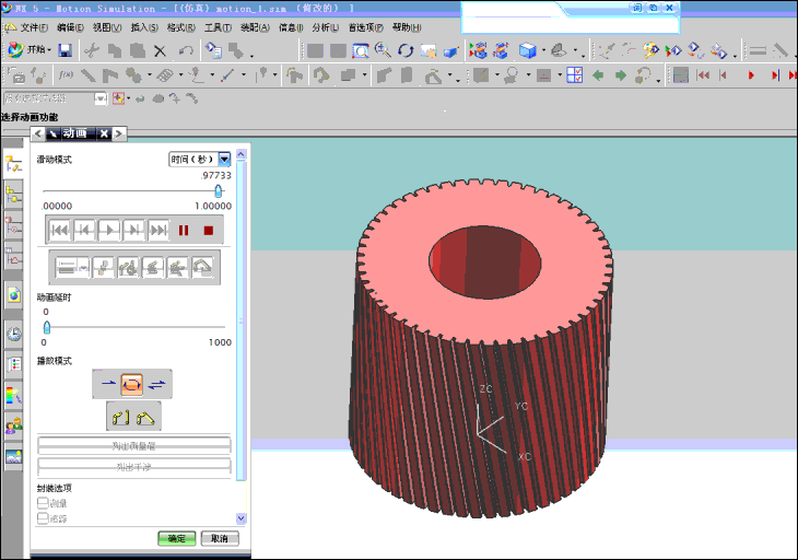

运动仿真图如下:
作为抛砖引玉吧,欢迎评头论足。
55_igs.rar
1.32 MB, 下载次数: 7, 下载积分: 齿轮币 -2 枚
