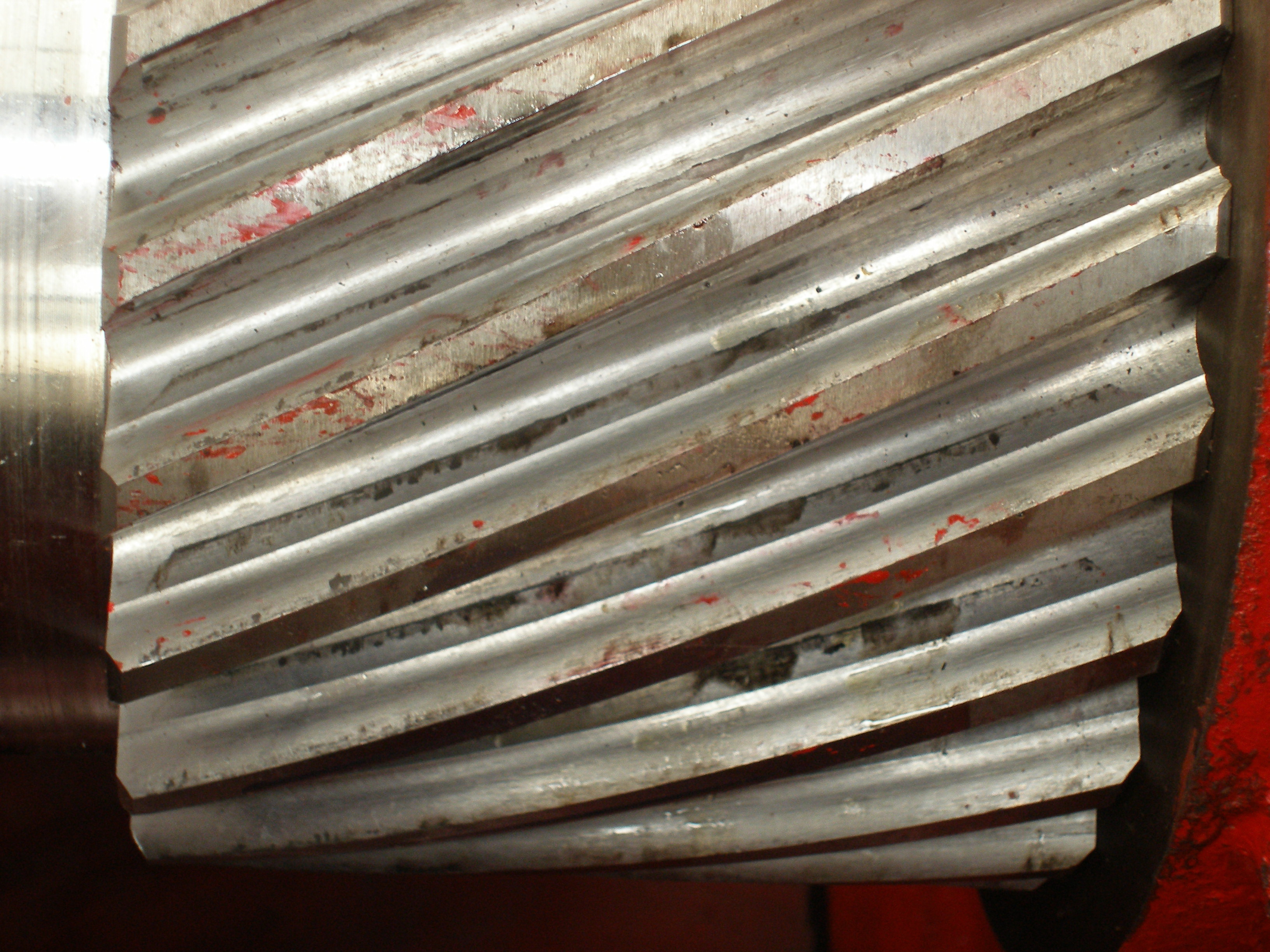

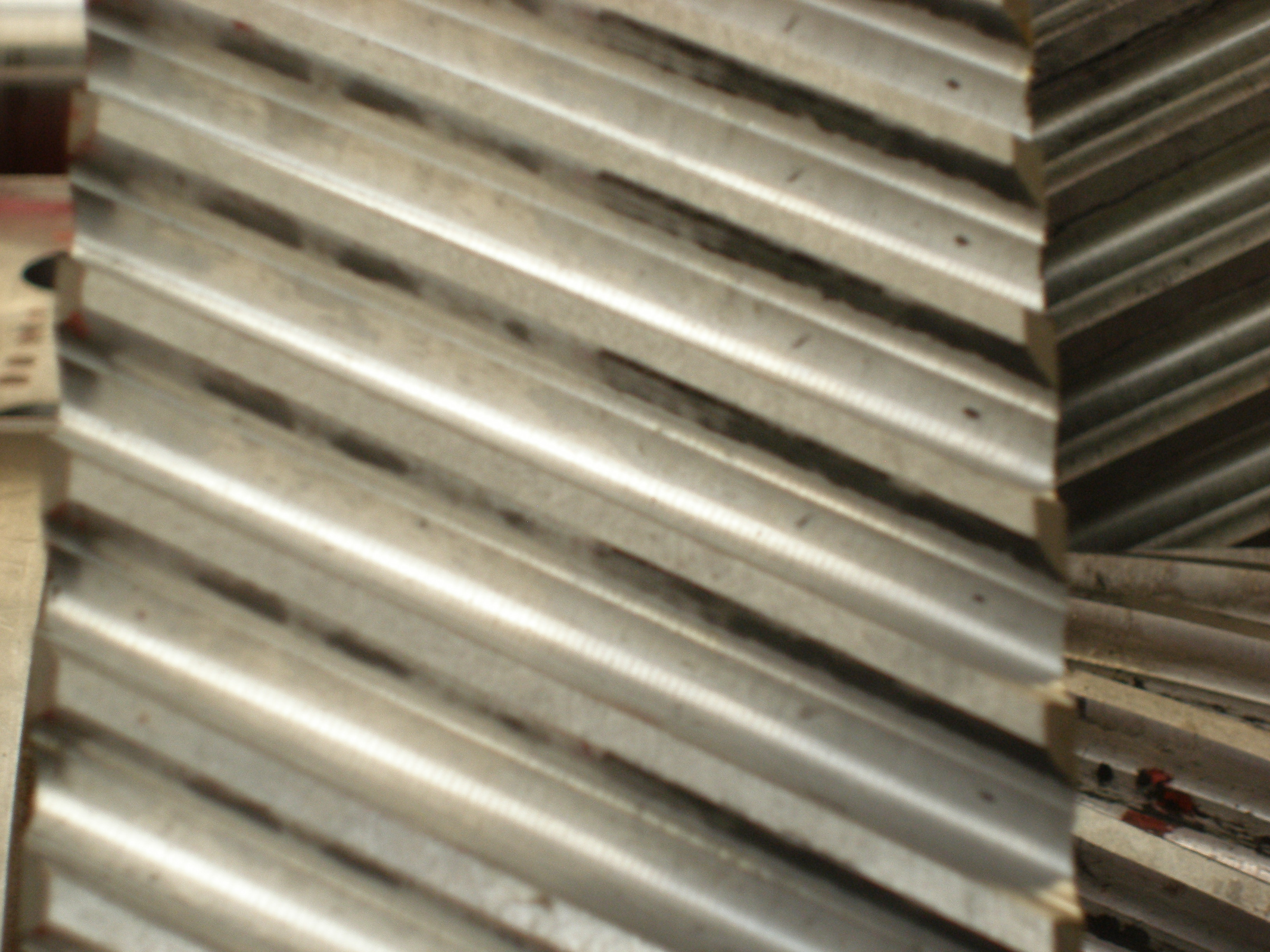

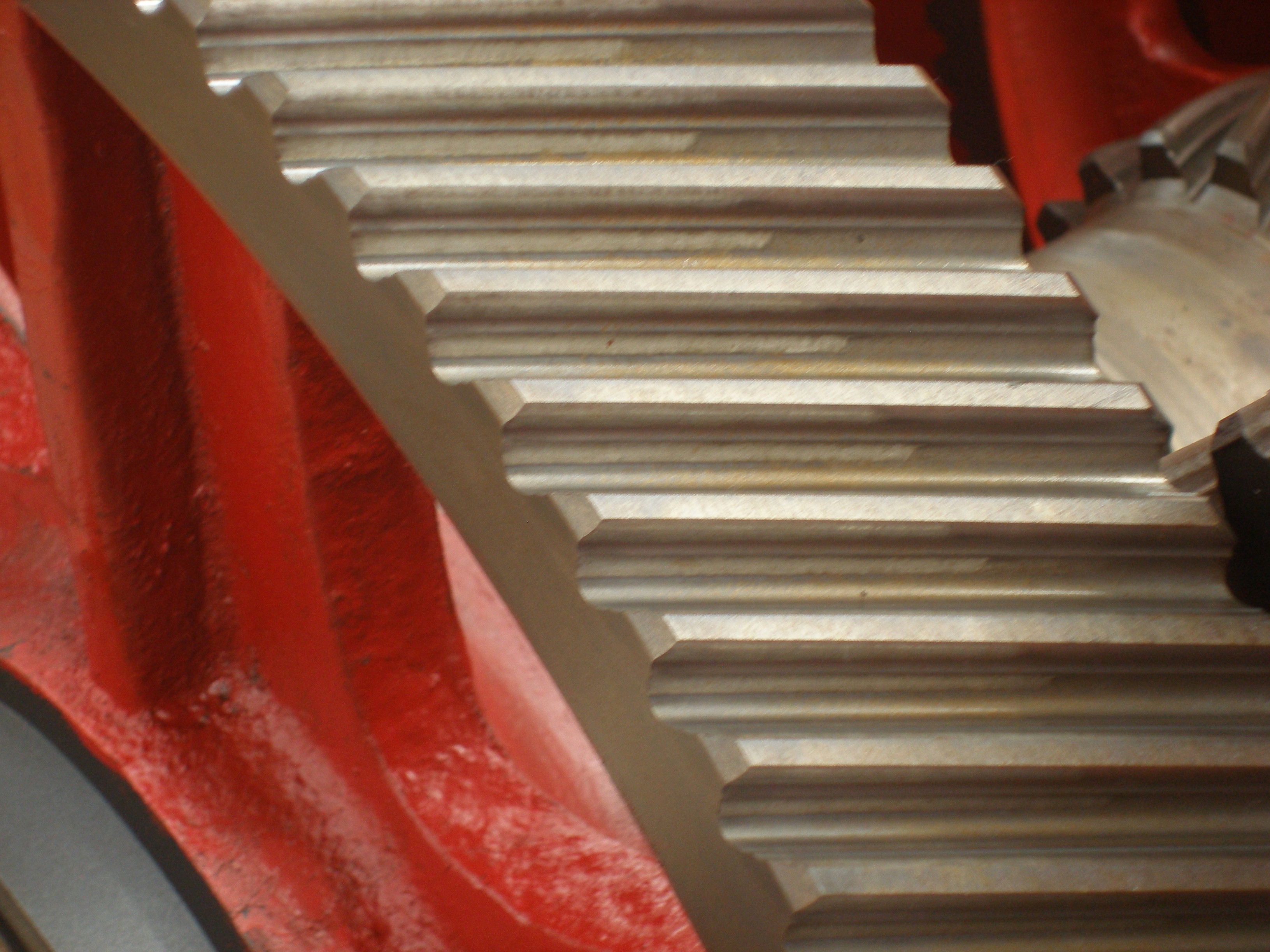

我公司是加工油田用抽油机减速器的,一直困扰我们的是齿形啮合不好,齿面咬偏,哪位高手帮忙分析一下。
 楼主| 发表于 2011-1-8 15:11 | 显示全部楼层
我们的产品模数从4-12都有,滚齿机的数量有几十台,新旧不一,我们的滚刀是多个厂家的,滚刀不会使用在同一台机器上。
 楼主| 发表于 2011-1-8 15:23 | 显示全部楼层
发表于 2011-1-8 16:25 | 显示全部楼层
齿形不好占多数,也有是齿向不好的。齿形不好,一个是刀具齿形,二是滚齿机刀杆的径向跳动过大或弯曲变形。三是刀架前面的小托架内锥孔与刀杆上的锥套同心度相差过大。
不排除是齿轮装配时的配合间隙过大。由于减速机的齿轮都是向着单一方向旋转,所受力都集中一个面的齿面上,必会出现一边齿的牙齿上出现台阶。
 楼主| 发表于 2011-1-8 16:41 | 显示全部楼层
因为我们的生产量比较大,从小的机型到大的机型,几乎都会出现同类的问题,应该排除机床的问题,因为有刚采购的新机床。
发表于 2011-1-8 17:07 | 显示全部楼层
看起来不像是渐开线齿形,倒像是双圆弧齿形,看不清楚。
发表于 2011-1-8 18:55 | 显示全部楼层
回复#5,应该是装配问题了,检查一下装配中心距以及齿轮间的配合间隙。
发表于 2011-1-8 23:19 | 显示全部楼层
的确是双圆弧齿轮,我国石油行业从七十年代末开始普遍开始采用双圆弧齿轮制造抽油机减速器。
 楼主| 发表于 2011-1-9 14:02 | 显示全部楼层
我们的双圆弧齿形和渐开线齿形都有啮合不好的现象。
发表于 2011-2-3 19:27 | 显示全部楼层
以前公司生产过德国的一种齿轮,也出现过类似情况,追究根本原因是因为磨滚刀时,滚刀磨砂轮的角度差了几分造成的。如果其他原因都找过了还不行,可以查一下这个磨滚刀这方面的情况。
