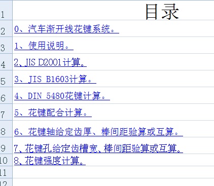

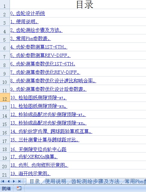

发表于 2011-5-9 08:58 | 显示全部楼层
发表于 2011-5-9 09:03 | 显示全部楼层
计算文件太多。这个是目录,点击相应的文字就会进入计算程序。现在程序里的计算都是我公司的在研发的产品,数据不能公布。
发表于 2011-5-9 09:07 | 显示全部楼层
花键的计算,没有双径节的具体计算。齿轮计算以6MT为模板。
