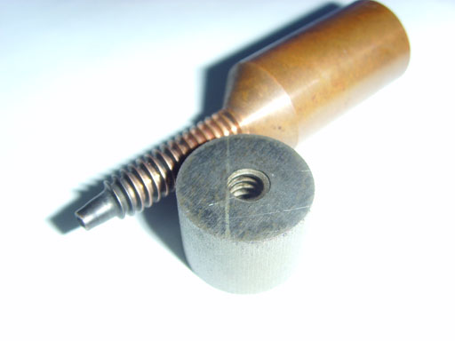

 楼主| 发表于 2007-9-8 10:51 | 显示全部楼层
给大家看看一个蜗杆和斜齿的铜公[电极],是一个公司网页上看到的,所以贴出来让大家看看!

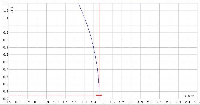

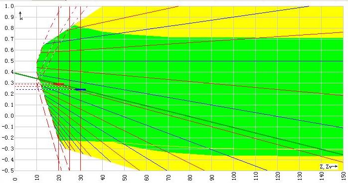

 楼主| 发表于 2007-11-3 20:46 | 显示全部楼层

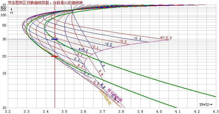

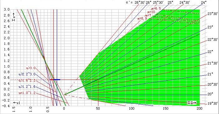

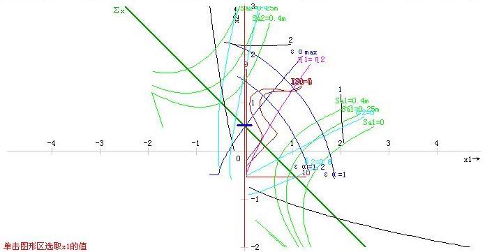

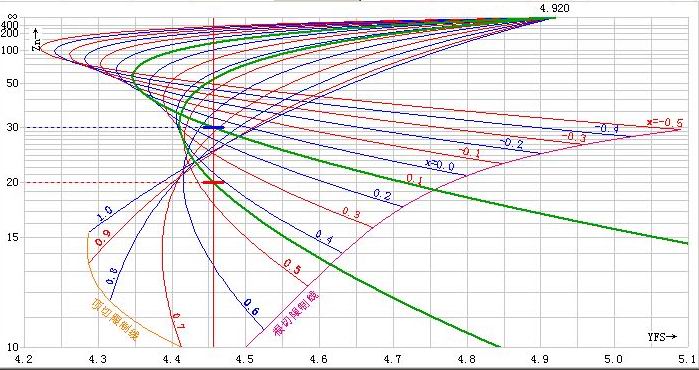

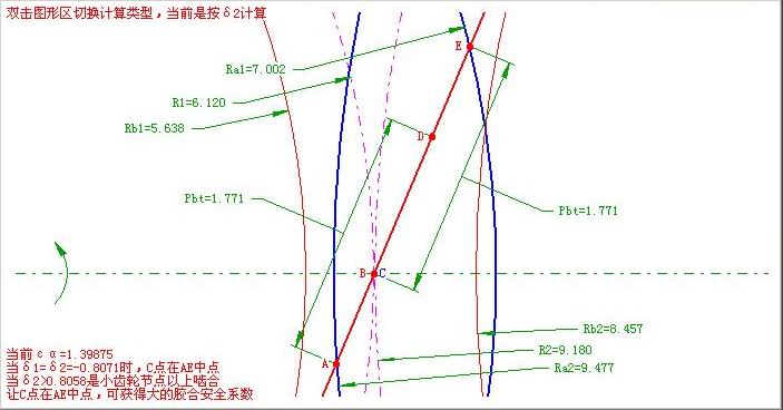

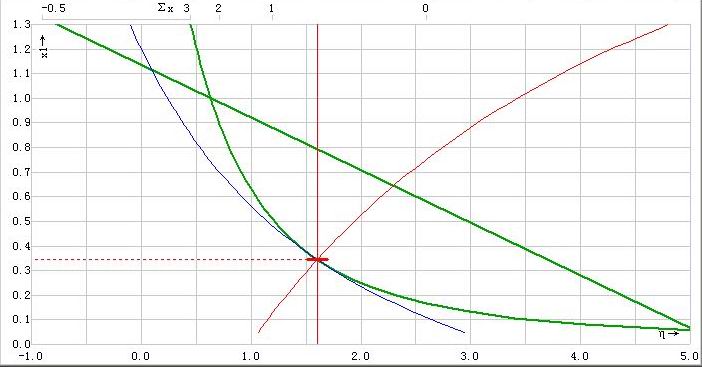

2.齿轮变位系数选择的常用方法有几种?能熟练掌握的有几种?
答:目前齿轮的变位系数选择方法较多,不同的国家和企业有不同的选择方法。在目前比较著名的变位系数选择方法有九种,如下图所示。【变位图出自郭老师的《渐开线齿轮专家系统》软件!】
要数量掌握这九种方法,必需通过专业的软件实现,对于通用的机械设计手册是难以满足设计的实际需要的!
