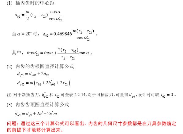

1.内齿几何参数计算
最近在研究变位内啮合齿轮参数的计算问题时发现,变位内齿一般都是推荐采用插齿刀进行加工,而且其设计参数都是和插齿刀的参数相关。
《齿轮手册》上册P2-27表2.2-16“内啮合变位圆柱齿轮传动几何尺寸计算举例”中,内齿的几何尺寸参数提到齿根圆直径计算用到插齿刀的参数,具体计算公式【摘自《齿轮手册》P2-28表2.2-16】如图1所示。
问题:通过这三个计算公式可以看出,内齿的几何尺寸参数都是在刀具参数确定的前提下才能够计算出来。

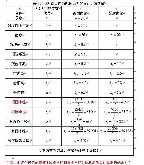

2.内齿插齿刀参数计算
在《齿轮手册》下册P25-62“4.4.5 专用直齿内齿轮插齿刀的设计计算”一节中,表25.1-59“直齿内齿轮插齿刀的设计计算步骤”中,首先给出的是齿轮的基本参数。如下图2所示。
问题:那这个内齿的参数【顶圆半径和根圆半径】到底是怎么计算出来的那??这个时候怎么没有刀具参数了???
难道是我没有理解好?请高手能否指点一下,到底是怎么回事那?

发表于 2007-11-4 13:07 | 显示全部楼层
我来试着回答一下:
问题一,等式中的一些数据大都不是刀具设计的数据,而是考虑插齿刀刃磨后各项数据会改变,而要求生产工程师重新计算和校核的。比如:变位系数会改变、齿顶圆直径会改变,这会导致插齿中心距的改变,而影响被加工齿轮的齿根圆。这些等式一般应用于刀具不是根据产品来设计的情况,也用于检查专用刀具设计的准确性。我碰到过某国内知名的齿轮刀具生产厂,针对某内齿轮设计的插齿刀,刃磨后产生极大偏差的情况。源于对齿轮手册上插齿刀齿顶后角6度的盲目坚持。
问题二,齿顶和齿根一般是设计时确定的参数,具体的计算不会是如图般简单。原则上说,它们的计算和刀具设计无关。楼主可以认为它们是给定的数据。如果你要研究它们的计算方法,应该到其他章节里去找。
发表于 2007-11-12 08:28 | 显示全部楼层
1对于非标刀具设计来说都是先有内齿参数,根据内齿参数去算刀具参数。
2斑竹给的那些式子,只是说明了变量间的数值关系,并不反映先有谁后有谁。比如刀具外径影响齿根径,那么如指定齿根径就需要反算刀具外径,用的其实都是一个式子,只不过自变量不同。
3齿轮手册只介绍了很简单刀具的相关计算。有很多近似,标准的东西,而且可能还没有注明。容易误导人。
