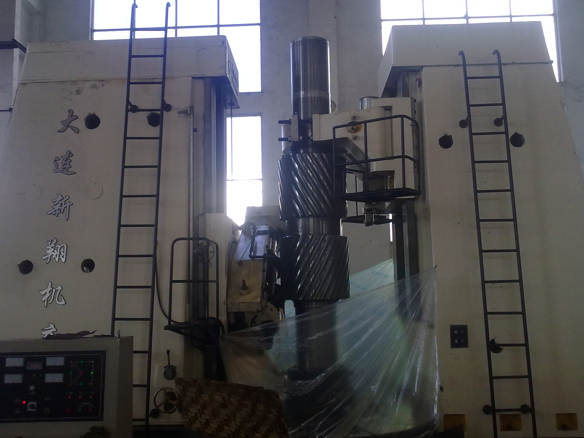

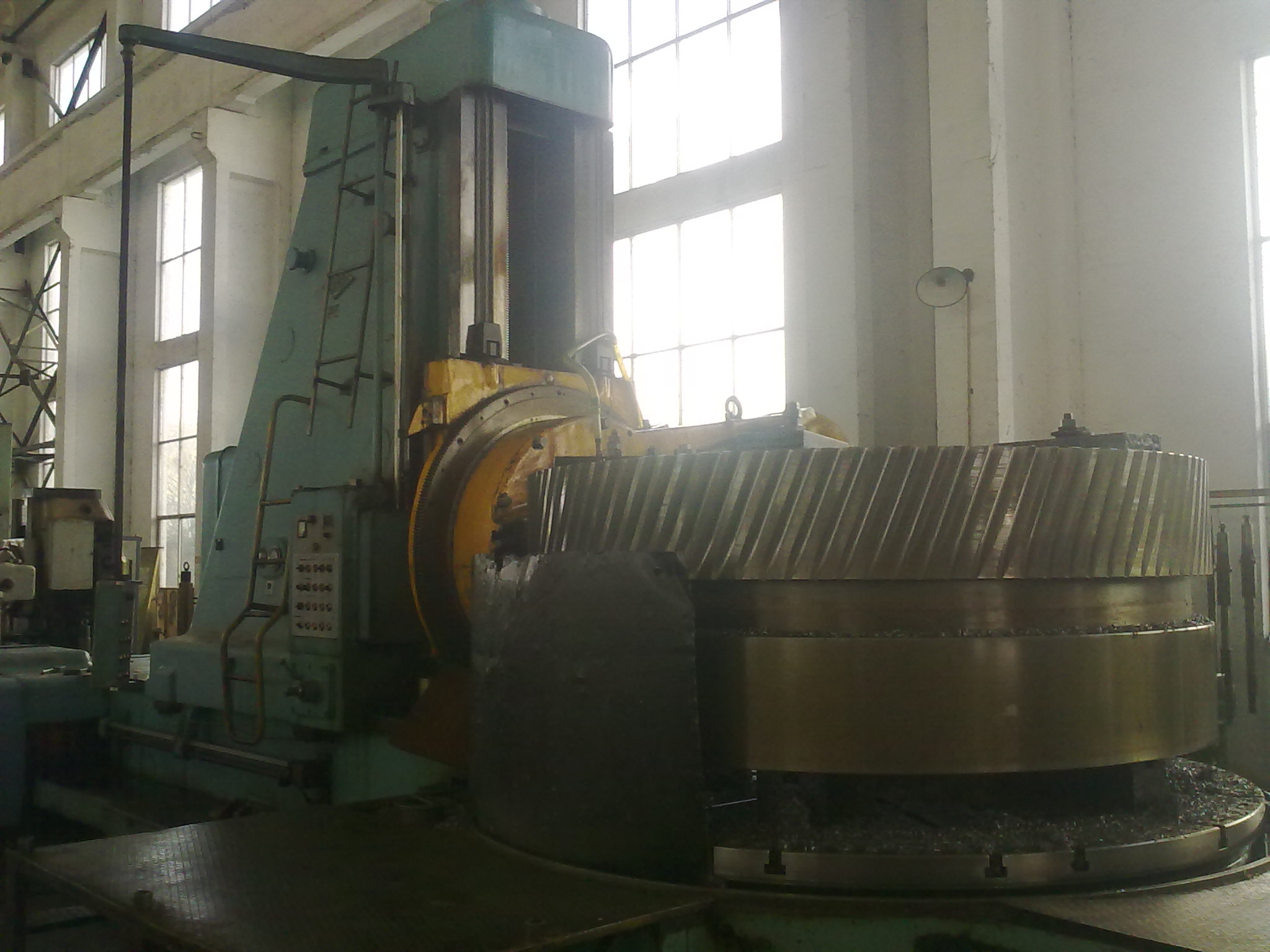

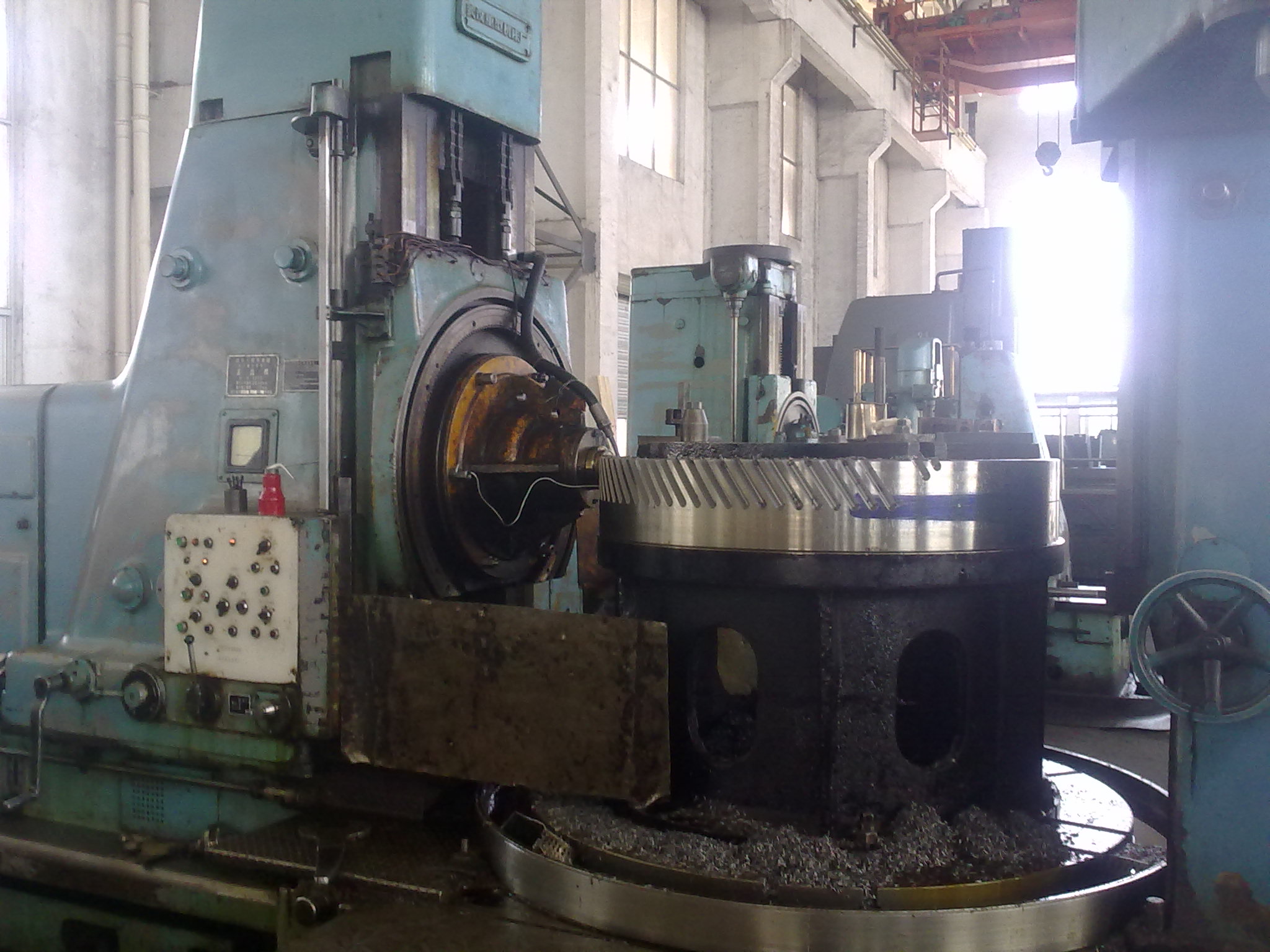

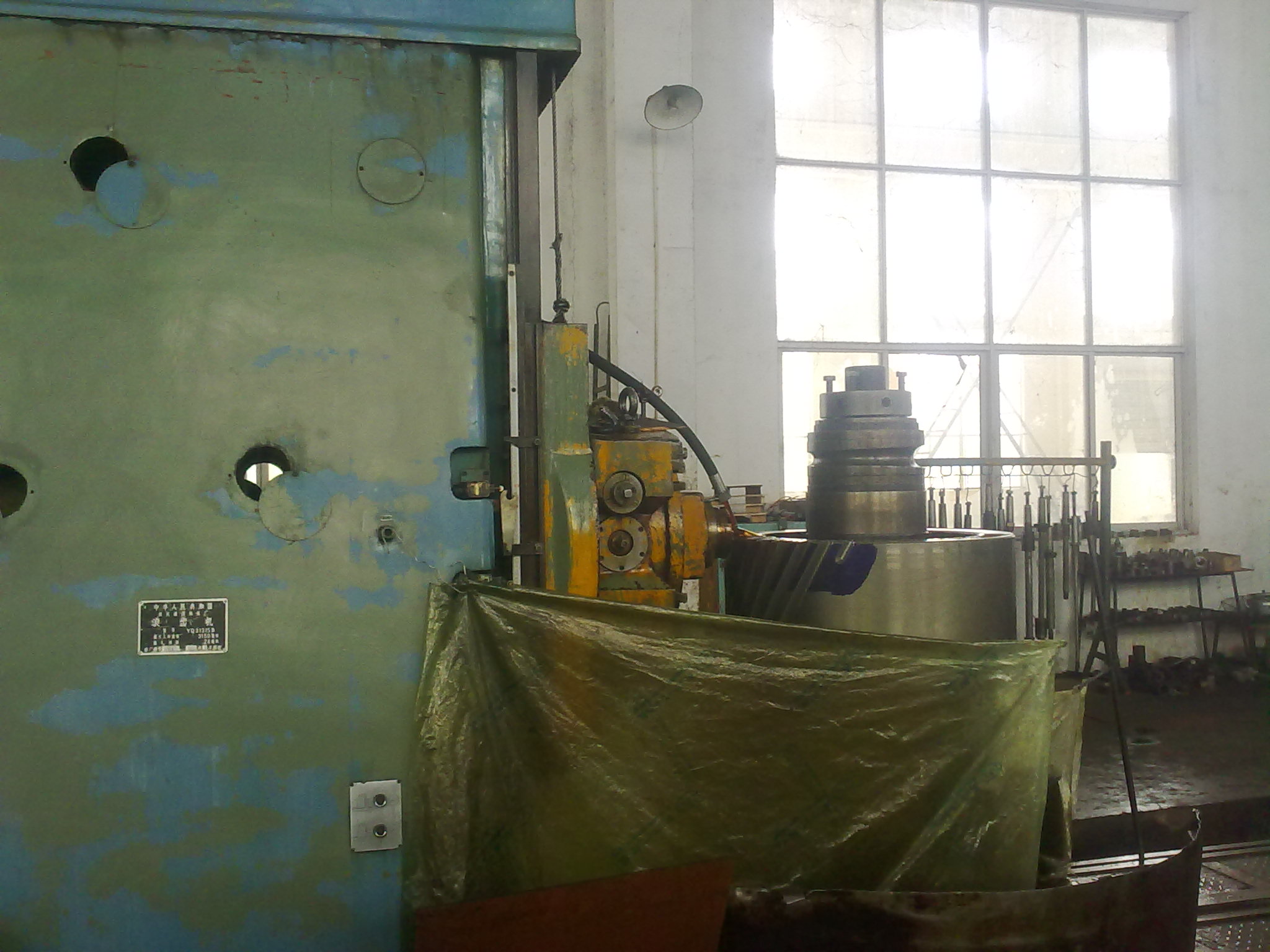

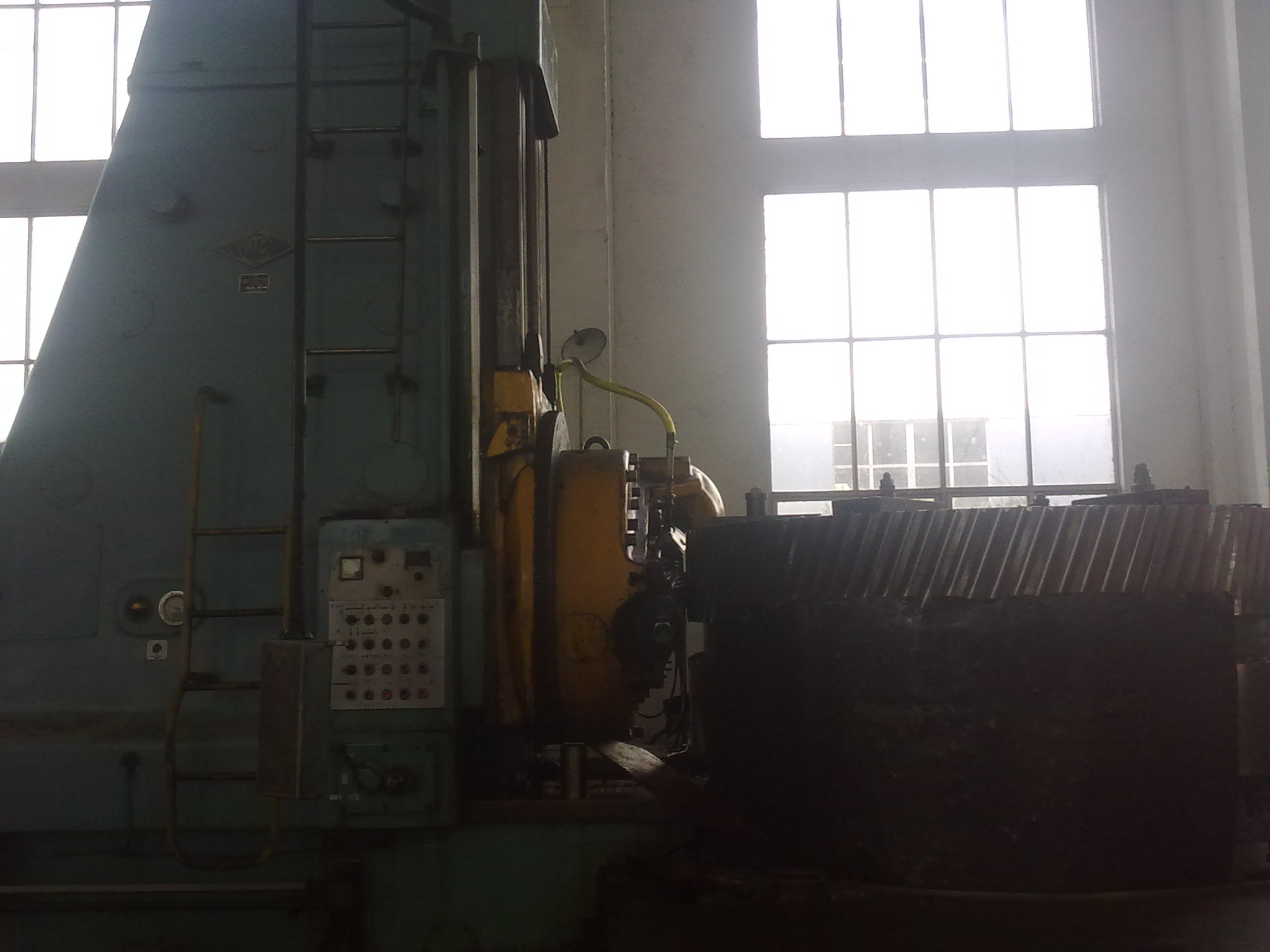

2010.11.15那天我去一个小厂,看到他们的设备很多我都没看过,虽然都是老机床,但是台台都干人字齿,这样的厂第一次看到。
最后一张,没有退刀槽的用指型铣刀铣,问过他们当官的为什么一刀不把右旋左旋一起铣出来,当官的说有间隙容易要打刀。呵呵,感觉真的不错,大厂做也不敢.........真的不错。

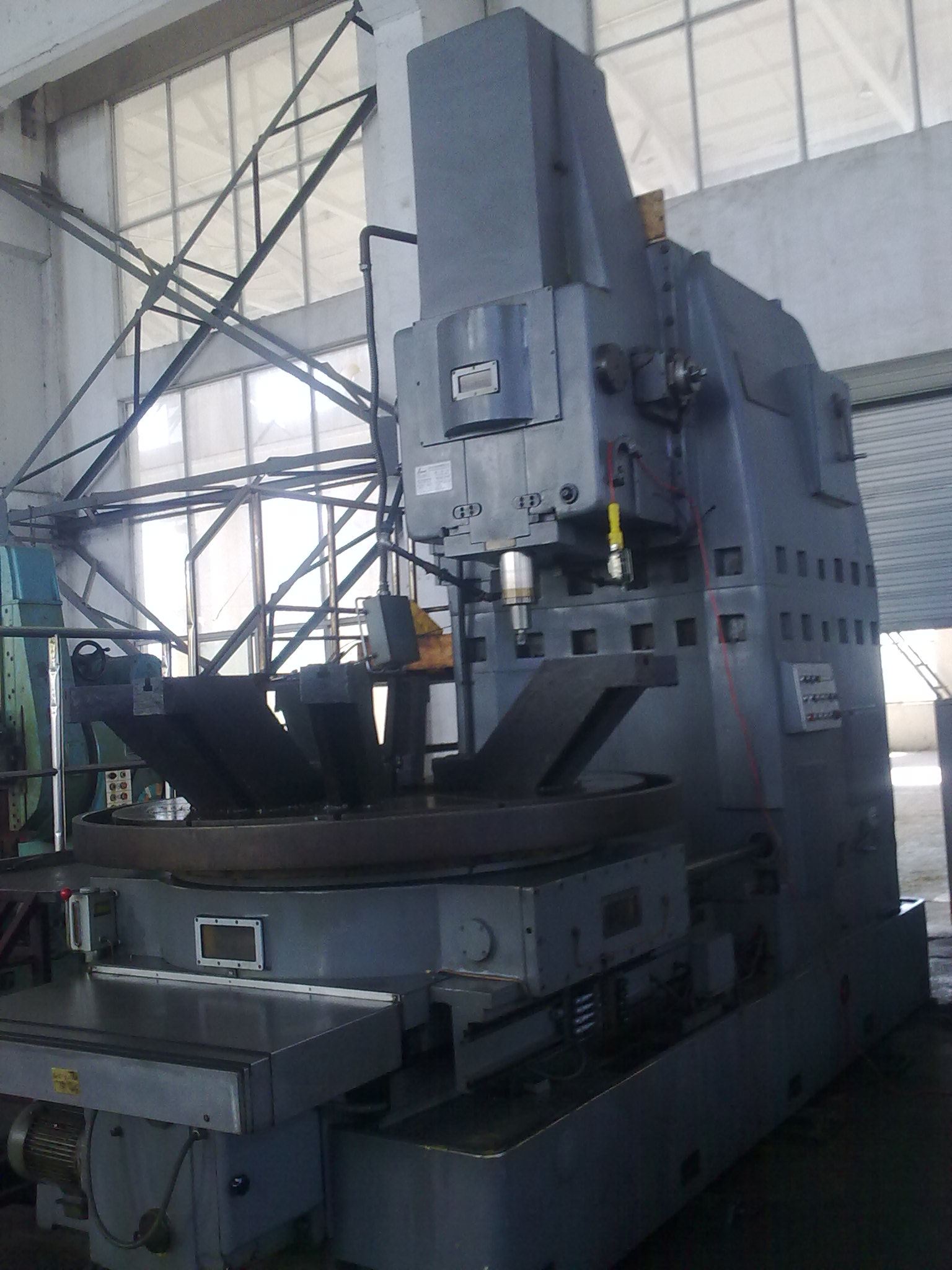

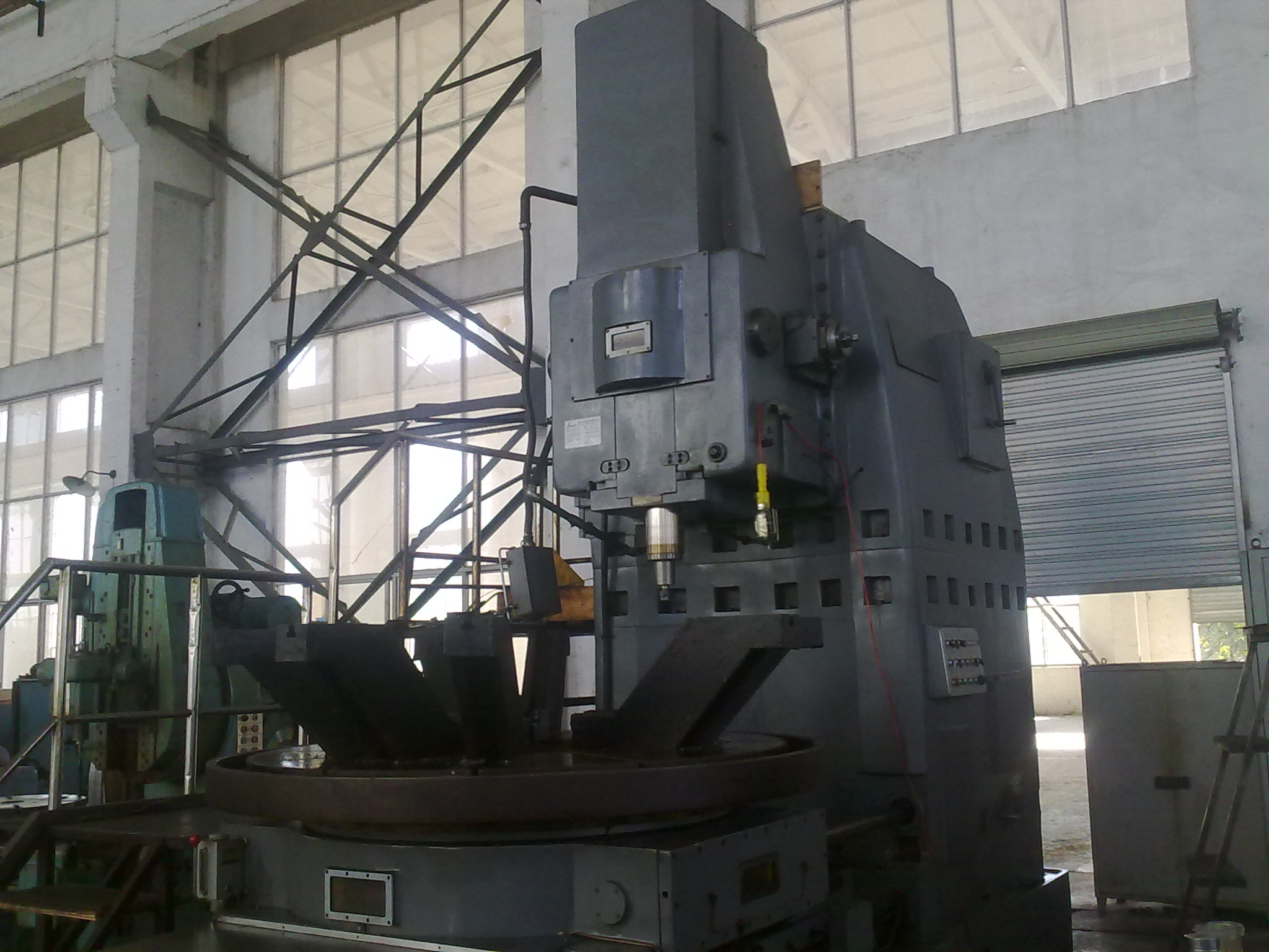

还看到啦宜昌的51160插齿机

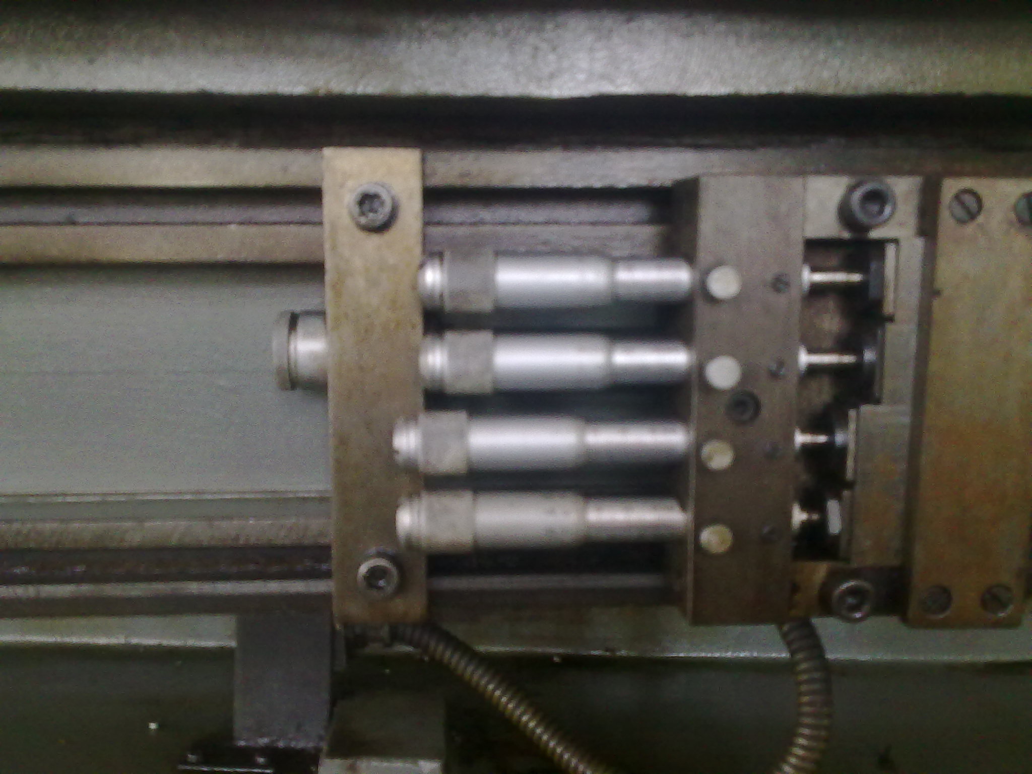

2007年的机床,那时已经有单轴数控插齿机,也有全数控插齿机啦。问老板?说只要有设备,有精度,操作上虽说不方便,但是价钱便宜啊,想想自己所在公司最不好的都是单轴数控。我还第一次看到底下是千分尺样的撞块。也问过准吗?答:不好用,都是打表进刀

第五张图片的齿轮咋干出来的?谁能指点一下吗?
 楼主| 发表于 2011-2-1 18:56 | 显示全部楼层
回复 gwl75216 的帖子
后一张照片可以看出,没有退刀槽的都只能用指型铣刀铣出来的!
