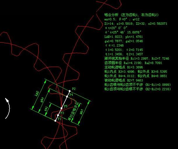

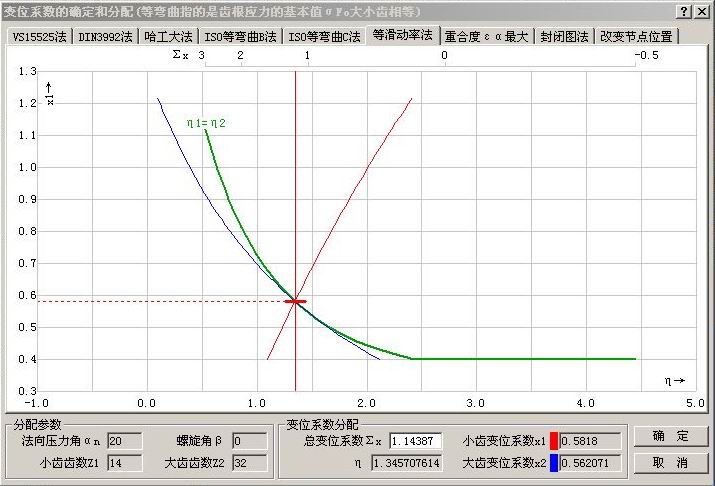

假设大小两齿轮,m=0.5,Z1=32,Z2=14.理论中心距应该是11.5。
如果将中心距变为12,该如何取合适的变位系数?
[ 本帖最后由 johnny 于 2007-8-25 16:38 编辑 ]

回答:
1 侧隙不能自己决定,要根据相关的标准和自己的经验来确定,要通过调整齿厚公差来解决!
2 变位系数分配:如果式12,按照等滑动率方法分配是:14的x=0.5818;32齿的x=0.562071。这个时候没有干涉!
啮合干涉图和变位分配图如下所示。
