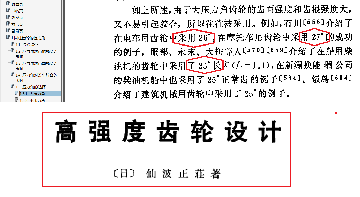

楼主: 起动机
齿轮有26度压力角吗?

有27度的

这个不稀奇,更大的压力角也很常见。

很少,但是刀具的订做,可以做成任意角度

很多,刀具的订做,可以做成任意角度。

我还见过3.35模数的行星轮系统,搞这种非驴非马的东西并不说明水平高,只是刁钻一点罢了。许我英国企业仍在用14度半的压力角就是最好的说明。

不完全纯粹为了“特殊”, 有些是经过是严格验证的, 在这些条件下实验性能最好。

是行星减速结构,发现压力角好像是26度
发表于 2012-4-12 21:28 | 显示全部楼层
三菱的起动机,是行星减速结构,发现压力角好像是26度,不知道怎么办才好,好像25的书上还有看到,26真的很少见
